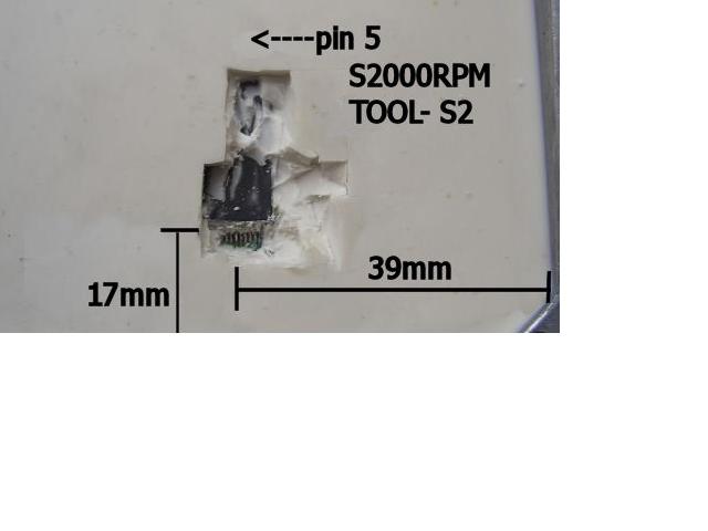

Опубликовано 4 апреля, 201214 г. comment_285951 по моему в этих годах механических заслонок уже не было. может кто все таки подскажет точки внутрисхемного подключения к флеш или хотябы дельный совет по смывке компаунда. вот дельный совет если поможет может лучше помучаться с востановлением родного чем е...ать донар вот так все таки лучше будет Изменено 4 апреля, 201214 г. пользователем POTAP 123 Ссылка на комментарий https://www.auto-bk.ru/forum/topic/29791-citroen-c3-%D0%BD%D0%B5-%D0%B2%D0%B8%D0%B4%D0%B8%D1%82-%D0%B7%D0%B0%D1%81%D0%BB%D0%BE%D0%BD%D0%BA%D1%83/#findComment-285951 Поделиться на другие сайты Поделиться Поделиться сообщением
Опубликовано 4 апреля, 201214 г. Автор comment_286228 спасибо дельный рисунок но я слышал что в этом блоке флеш стоит отдельно а по поводу родного блока ,нет выхода на вентилятор с платы и чтобы найти выходной ключ всеравно неизвестно где компаунд ковырять. Ссылка на комментарий https://www.auto-bk.ru/forum/topic/29791-citroen-c3-%D0%BD%D0%B5-%D0%B2%D0%B8%D0%B4%D0%B8%D1%82-%D0%B7%D0%B0%D1%81%D0%BB%D0%BE%D0%BD%D0%BA%D1%83/#findComment-286228 Поделиться на другие сайты Поделиться Поделиться сообщением
