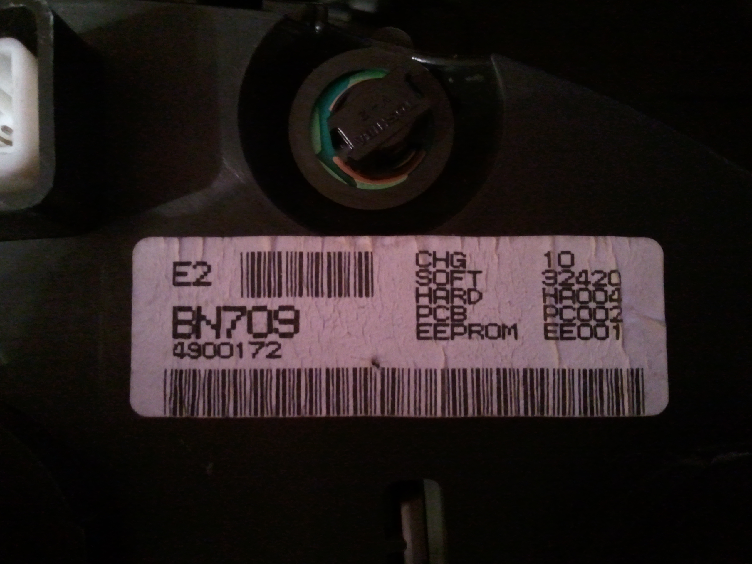

Фото с номером приборки прикрепляю.

Эта панель не с Almera Classic а с простой Nissan Almera. И нафига в панель сразу лезть, если сканером скорость посмотреть, что показывает?
Приборка возможно, что от простой альмеры, но тачка классик.
Не верю! Как этот классик тогда заводится?
tinko да всетаки ты прав, простая альмера. Хозе сейчас набрал, он был уверен, что классик
Как ЭТО ВОЗМОЖНО простую доску от N16 засунуть в samsung.
вот такая приборка

нет там ключей и иммо то же нет, имеется в виду в панели
вот дамп от этой панели, про свап не забывай
