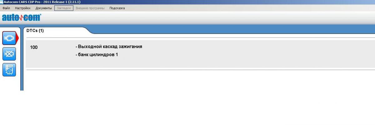

Приехала сегодня такая рухлять BMW E36 1.6 92 г с ошибкой 100 по Ланчу и АвтоСОМ расшифровывается как выходной каскад зажигания цилиндров1
на хх обороты очень не стойчивые и как буд то в одном месте прокрутки как бы подпрыгивают..
катушка выносная общая(трамблёр)
в блок не стал лесть.. камутатора рядом не увидел хотя по интернету вычитал такое
Bosch Motronic 1.2, 1.3 - 100
коммутатор зажигания (только Bosch Motronic 1.3)
парни ткните в нужном направлении
проверил компресию 12 везде . СН 650 по осцилке ВВ части не увидел отклонений .. хоТя сами знаете какая там осцилка с трамблёром.
