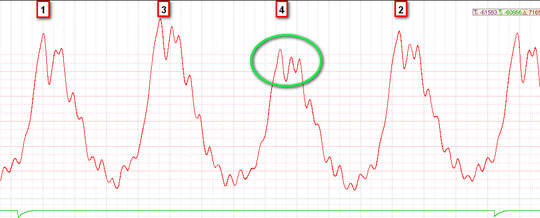

Уже успел посмотреть на двух авто работу ГРМ с помощью ДР от МтПро.
Судя по полученным картинкам, проблема в четвертом цилиндре, клапан не плотно закрывается, отсюда и редкие пропуски и само собой слабое разряжение во впускном.
Жду подтверждения от мотористов.
