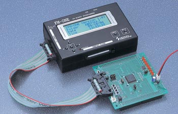

давно бы уже прикупил программатор для этих процессоров:
а можно узнать про прогер ????что за название?
Первый раз такой блок попался. Где еще такие процы применяются?
Что-то H8SX/1721 в списке невидно?
SRS Denso Toyota Lexus Honda Acura Subaru 2010+ процессор Renesas H8SX
SRS Ford Mazda KIA 2010+ процессор MAC и Infineon
Что то мало я инфы по этому прогеру нашел. Как я понял заказать его только из китая можно?
