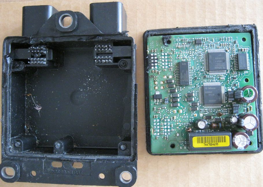

Эта программа подключиться к ЭБУ подушек SRS  по K-line адаптор ELM327(Bluetooth) ?
К какому авто?
Точно не скажу
Примерно FORD TRANSIT или  Ford Fusion, судя по блоку BCM:
6S6T-15К600-ВН
CONTR ASY-R/COISJTR LK & ALRM SYS MN CTM CL RKE
5WK4 8854H DCUGA 6E19 SIEMENS VDO 5WK4 8862 / 433,92 MHz date code
A-00 0280 97RA-00 0001 FT_011 EOL code
SCRAP IF DROPPED OVER 20 cm
ЭБУ SRS на столе:
