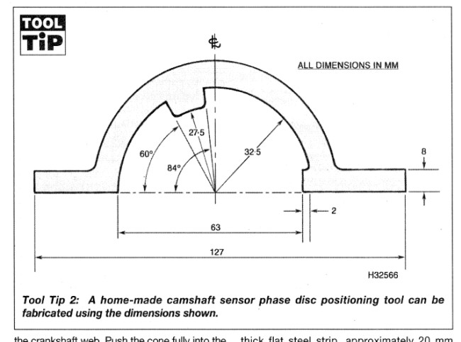

Opel Corsa D А10ХЕР 2010г,поделитесь плиз размерами шаблона для установки фазового диска.
Такой не предлогать:
А чем этот не нравится? Спроси у Андрюхи (0717ка) ,Я ему делал рисунок.
Нужен такой,двигатель 3 цилиндровый ,фазовый диск другой формы.
Не,такой хрени точно нету.

Вопрос по шаблону решен?
Ищу чертежи или осцилку ДПКВ и ДПРВ.
А как выставил?
Да выставлял с помощью бубна и шаманских действий,выставил по меткам и потом репер по ДФ,пользовался картинкой с темы,попал с первого раза,машинка ездила и не жалиласьна на синхру,большего сказать не могу потомучто увы не помню.
