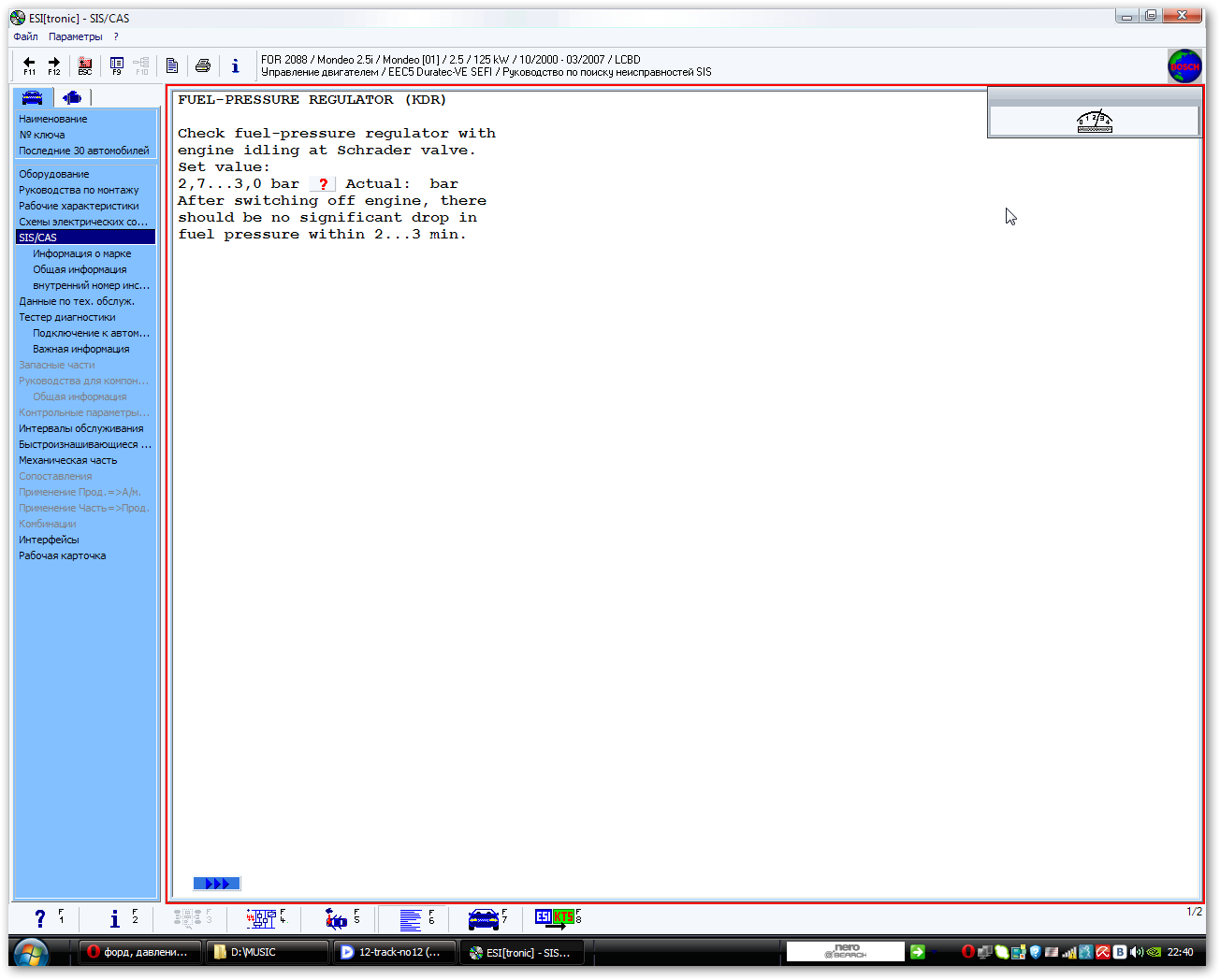

а сейчас предстоит смотреть мондео 2001 2,5 л LCBD? (его надо обязательно сделать.) решил посмотреть данные на давление в автодате а их опять нет, может кто подскажет что там за система такая?
в автодате есть заходи где проверка датчиков на сопротивление ии прочую хрень там же должно быть давление.
а как с самим давлением? оно фиксированное? и за чем датчик?
Держи!
кто как меряет давление на них? неужели под машиной?
и для чего датчик поставили если давление фиксированное?
А разве там нет быстросёмов?
Здорова! Были несколько раз FF 1....возле рампы были быстросъемы. Первый раз правда еле разобрался как они снимаются :) :) . А насчет датчика на рампе, так там система тогда такая: сигнал с датчика идет на мозги, а они уже через модуль управления насосом, сигналом ШИМ, регулируют подачу топлива. Ну и соответственно управляют давлением. На ХХ наверное фиксированное будет, а при перегазовках должно чуть повышаться. Где то читал в нете про это. Поищи может найдешь. Или кто еще чего подскажет.
ЗДЕСЬ вот хотя бы. Что попалось.....''мусора '' конечно много, но что к чему думаю разберешься.
