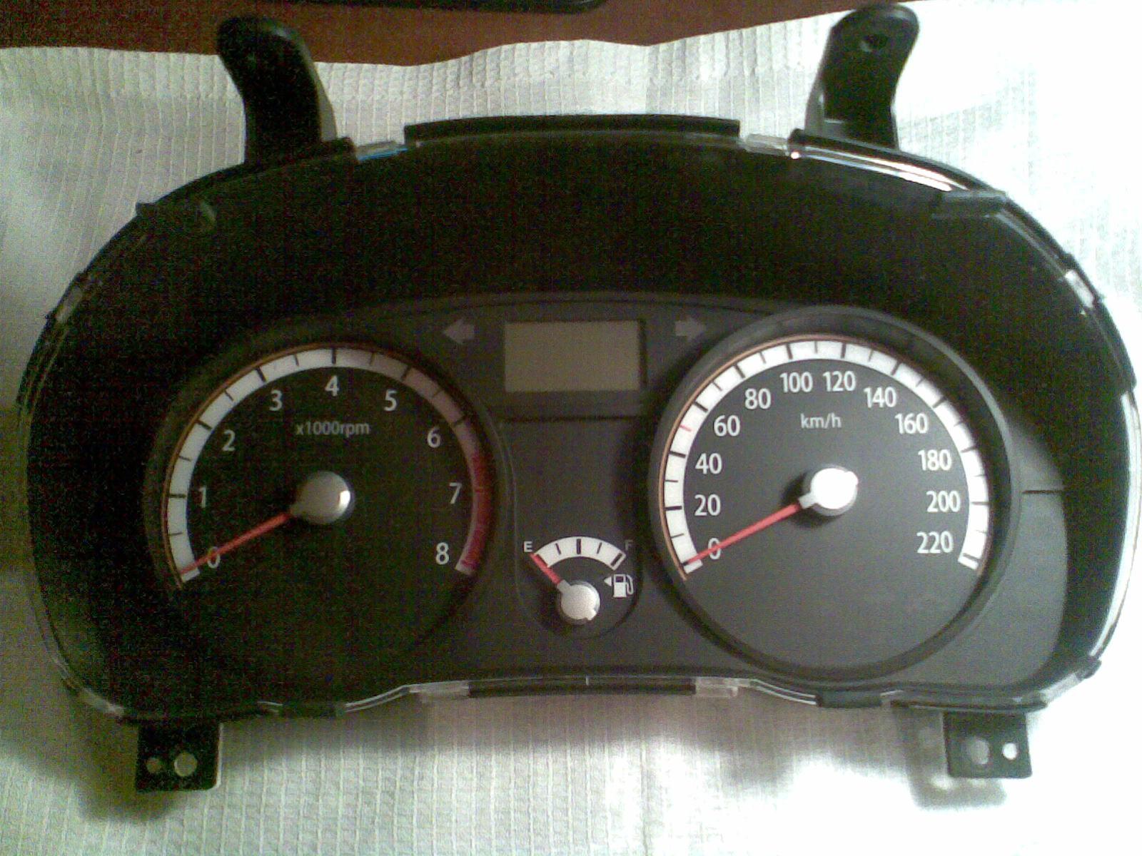

GadskiyPapa Опубликовано 23 апреля, 2012 Опубликовано 23 апреля, 2012 Всех приветствую ,просится на смотку данное авто , панель как на фото . Есть ли дубли , так как надо для обращения по гарантии. Проблемные ли стрелы, еепром под стрелами или под крышкой???
DonBG Опубликовано 23 апреля, 2012 Опубликовано 23 апреля, 2012 Всех приветствую ,просится на смотку данное авто , панель как на фото . Есть ли дубли , так как надо для обращения по гарантии. Проблемные ли стрелы, еепром под стрелами или под крышкой??? еепром 93S56 Панель разбирается полностью . Штоки пластмассовые надо очень осторожно .Сдергивал стрелы строго вверх .Колпачки не снимишь они припаяны изнутри. Во время разборки осторожно с дисплеем .
GadskiyPapa Опубликовано 24 апреля, 2012 Автор Опубликовано 24 апреля, 2012 Приветствую,в чём проблемма со штоками?По твоему описанию она похожа на Сидовскую.. в чём может быть проблемма с дисплеем?
ROMAN915 Опубликовано 24 апреля, 2012 Опубликовано 24 апреля, 2012 нормальная панель 15 минут с перекурами, штоки пластик прозрачный, главное стрелы сильно не перекашивать когда снимаешь чтоб не ломануть, снимаются хочешь вверх, хочешь с проворотом я и так и так делаю проблем не было, если не уверен думаю лучше вверх без проворота. По разборке от сида отличается только количеством стрел и штоками моторов у сида металл

GadskiyPapa Опубликовано 24 апреля, 2012 Автор Опубликовано 24 апреля, 2012 Да - сид - один в один)))просто как 5 копеек
serrg Опубликовано 25 апреля, 2012 Опубликовано 25 апреля, 2012 Сильно похож и на Hyundai Verna (Accent3)
