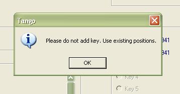

Вчера был у Андрея в Н-Тагиле,пробывали Тангой взять пишет что типо дамп козьий,но крипто ключа вычетал: 4D 49 4B 52 и внижней строке 4F 4E.Дамп считывал несколько раз без изменения,может Танго глючет и попробывать руками забить,но что куда забивать,подскажите пожалуйста.ID 13217967.Зарание спасибо.

Крипта по умолчанию типа, чип лоченый, в машину уже не привяжешь. Чип надо преподготовленный для крайслера, на счёт Танго, не думаю что, глючит. Или дамп кривой реально, или попробовать подсунуть дамп в кальк для другой модели Крайслера.

Надпись типа такой? Crysler.JPG Можно писать чип, правда у меня крайслер не открыт, дамп подставлял в додж, но всё-же.

С Танго разобрались,оказывается еще в стадии разработки,а с заявкой они поторопились.Так что прийдется руками ложить,и так имеем два ключа в дампе их отлично видно в трех строках 020: 4D 3C 94 67 ключ № 1 и 13 21 79 67 ключ №2 крипто уних 4D 49 4B 52 ,а для закрытия скорее 4F 4E Чтоже слитело в дампе что иммо перестал
ключи видеть.
Вот тебе и карты в руки, ключ ложи через пин, каким-нибудь доступным прибором типа, Т300. После читай дамп, будет видно что, где поменялось. Вот только крипту, увы, не увидеть.

В начале марта для Танго апдейт был, пробовать ещё раз надо.
