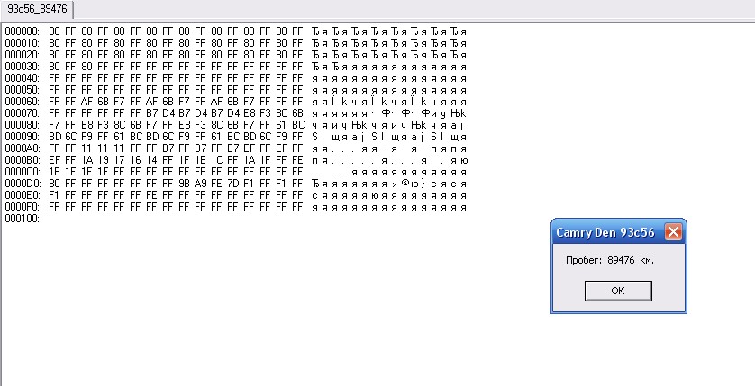

Это так тухлософт считает,то что ты выложил?.А правильные кальки считают как я написал.Да и не только правельные кальки,и вин кальк считает так же.Пример в одно действие собственно :heresmile: Пересчитай если не в лом винкальком.
Это так проц в тойотовском щитке считает. А всякими там тухлософтами никогда не пользуюсь....
:28_1_19:
:28_1_19:
Ну и правельно :ThanxSmiley:
Вот ты упрямый то ...) Ну так давай ! Оригинальный дамп лежит в начале темы . Оригинальный пробег написан в названии файла . Это исходная информация . Welcom - посчитай своими "правильными" кальками . Мой метод дает цифру 89476 , а твой ? Рискну предположить , что 89450 . Правильно ? Ну и у кого точнее ? Ну и до кучи влез в базу дампов и еще наковырял дампов на camry_93c56_denso . У всех , если пробег в младших разрядах превышает 50, на 62 позиции (ну и далее) - AF . Если пробег в младших разрядах меньше 50 , то FF . И причем здесь тахософт? Такой алго заложили люди , писавшие ПО для этого щитка. Так что все вопросы к ним.camry2008_93C56.rar
toyota_camry30_155656.zip
Camry_93_56_51047.rar
camry_2007_93cs56_83800_06m70_31177.rar
Camry_2007.RAR

Оригинальный пробег, проблем не вызывает. Пробег в нем действительно 89476 и не км больше или меньше. Суть в другом, судя по твоим постам, ты действительно не совсем вкурил этот алго от Денсо. И AF и FF, там при делах, также как и верхние строчки до основной записи пробега. И не малую роль играет значение в основной части пробега. Хотелось бы конечно глянуть правленный дамп, но скажу сразу, пробег на этом авто может остановится из-за неправильной смотки. Была недавно аналогичная тема здесь с Денсо, я подправлял дампик. Темку можно глянуть тут http://www.auto-bk.ru/forum/topic/29241/. Проанализировать, то что я сделал, может и вопросы отпадут, и обсасывание многостраничное прекратится.
P.S. Дампеги зря накидал, смысла смотреть их нет, проще самому разобраться от А до Я......
Где я ошибаюсь , кэп ? Ткните носом ...
Спасибо, кэп . Именно это я пытался доказать ZVUK.
Это невозможно , кэп . Прошло уже две недели . Дамп , к сожалению , не сохранил . Но считал говнокальком - точно помню ))). Лишнего не пил не правил, кэп .
Спасибо , кэп .
Была недавно аналогичная тема здесь с Денсо, я подправлял дампик. Темку можно глянуть тут http://www.auto-bk.r...m/topic/29241/.
Да , кэп .
Хорошо , кэп .
Виноваты , кэп .
Исправлюсь , кэп.
Пошел разбираться, кэп .
ЗЫ А теперь по сути . Вам , видимо , было в лом читать "многостраничный пост" на полутора страницах , поэтому краткий пересказ.
1. С алгоритмом я уже давно разобрался (что видно из поста) и накидал дампы товарищу ZVUK , дабы он убедился , что его алго не совсем верен и по адресу 62 может быть либо AF , либо FF , но ни как не EE , DD или , скажем , AE .
2. Точно теперь уже не установить накосячил ли я или нет . Правленые дампы на простые машины не сохраняю , (к сожалению . Теперь , видимо , начну ). С момента выполнения работ прошло уже 2 недели (и это тоже странно для меня, а раньше он что ? Не видел ?). Буду внимательно изучать щит на предмет побочной разборки.
Дамп был пересчитан говнософтом с последующим добавлением туда AF , что добавило к пробегу 50 км. С AF разобрался (сам).
3. Менторский тон - не лучший вариант общения с незнакомым Вам человеком. ИМХО.
Ну а в целом и общем - СПАСИБО , КЭП . )

Тебе мудрые люди говорят в частности"autodamp" что ты не разобрался с алго,а ты всё ерепенишся.
Удачи тебе в работе,и что бы клиенты не звонили и не говорили что что то не так.
