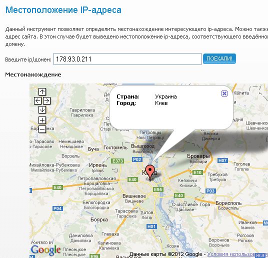

Меня еще другое интересует, смена резкая места жительства ТС , так , до кучи.

когда анкету заполнял,написал город,который попался на ум)))А раз Славик,спрашивает,вот я и поставил правильно,чтоб не было больше вопросов) :AllSmail (46):
свечи,новые,я как раз с них начал)))а катализатор может отключать,такое ощущение,что она работает на 2-ух цилиндрах) :wacko:
Что первое попавшееся , я ещё вчера внимание обратил :2126126958458bce9a447b0:
Вообще , это не то , что не красиво , а ... :needban:
с другой стороны личное дело каждого( вдруг скрываешься от благодарных клиентов) :noflood:
Ладно , отвлеклись , навеяло ..
Так а в параметрах , что не так ? и чем все таки смотрели (сканер) ?
ану и меня проверь ))
