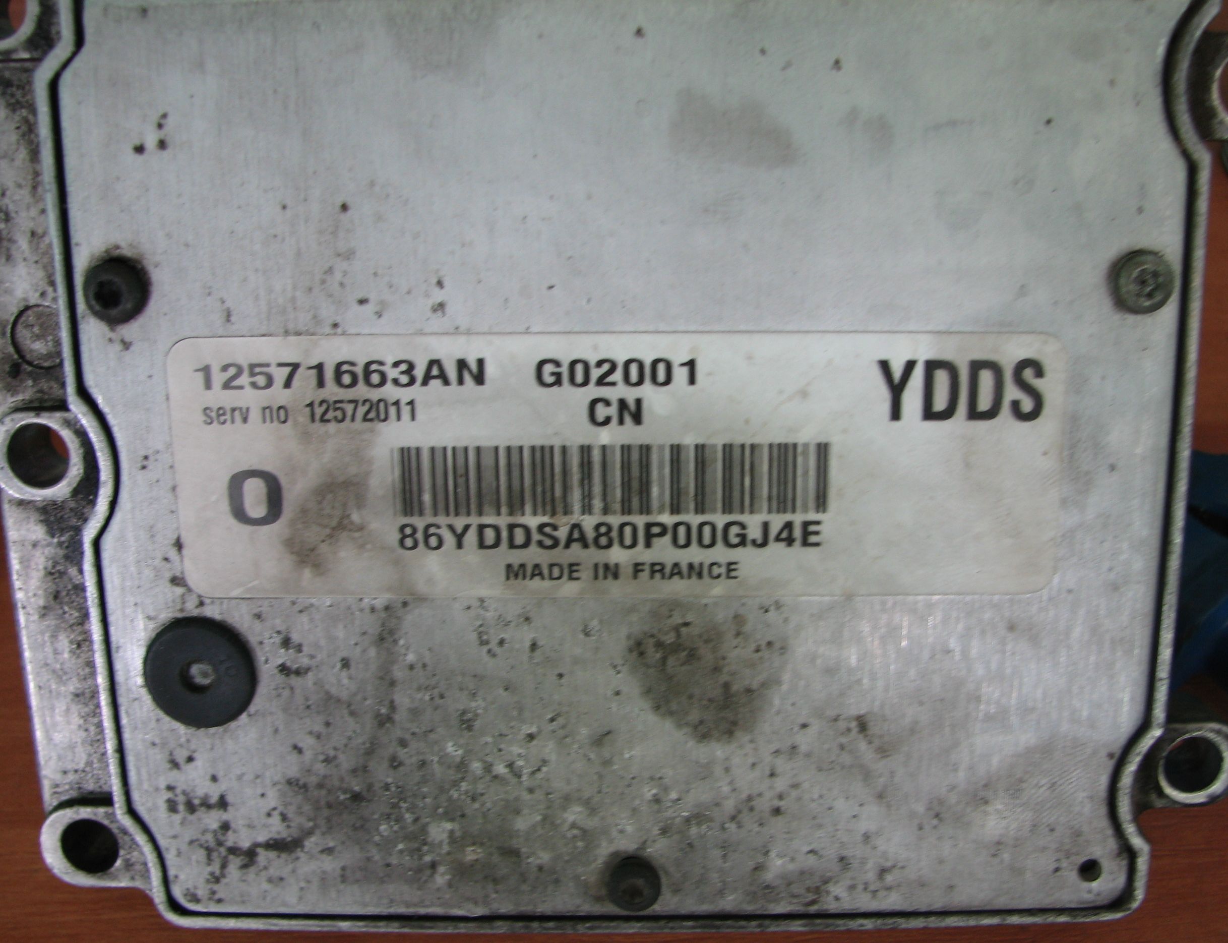

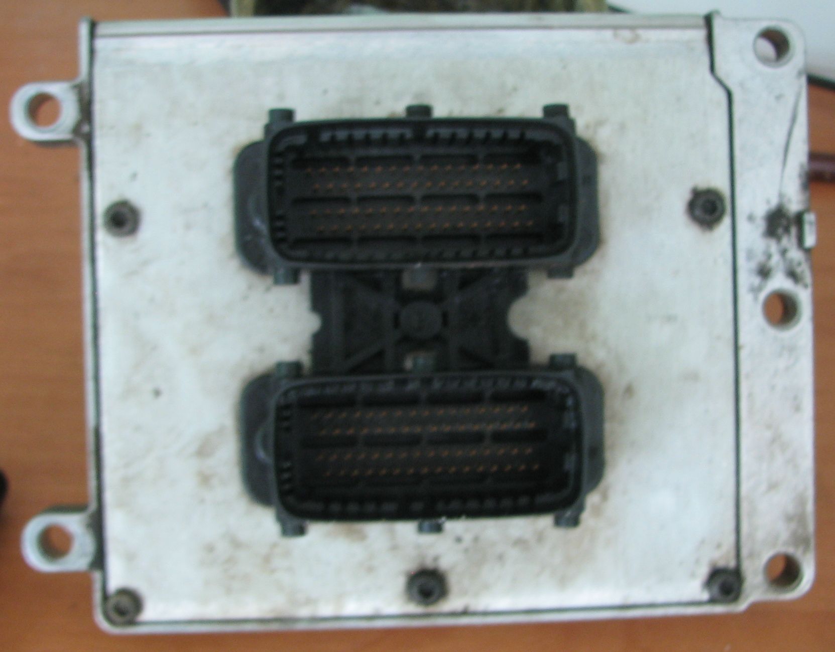

там 2 типа блоков встречаются , делфи и мотоловский , фотку своего можешь сделать?
ниже мотороловский
Да, блок именно такой как на фото.
