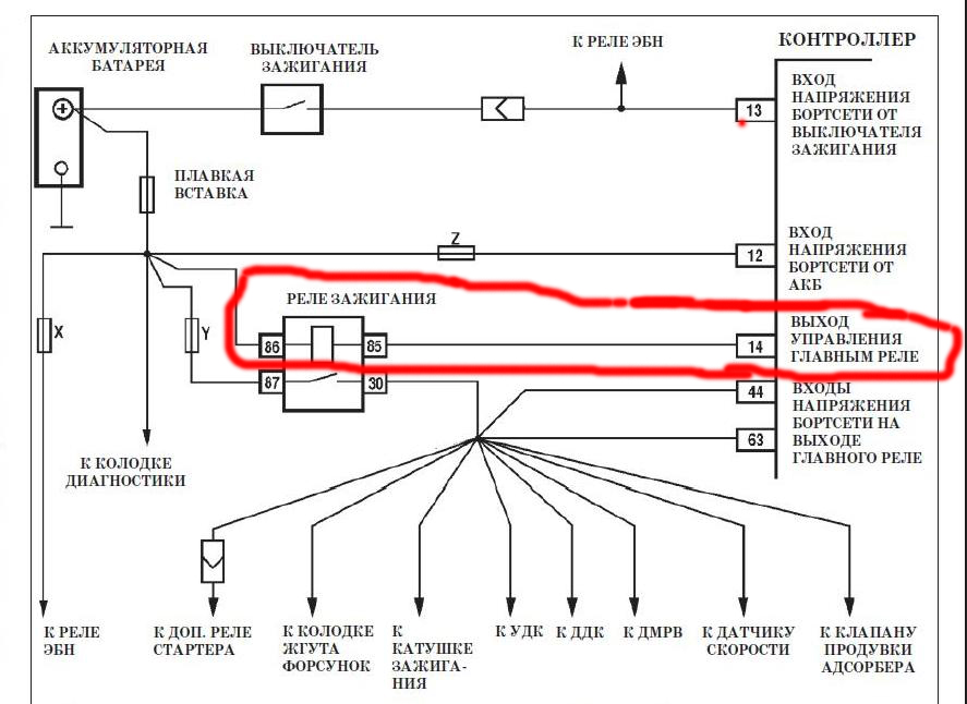

Опубликовано 22 октября, 201411 г. Блок Ителма М-7,3 I303cf06 21114-1411020-42 на столе , Прог версия 1,4 от 18.04.2014 пишет связь установлена ,а параметры не какие не показывает к стати не с первой ителмой. Почему такая ерунла ?На машине блок работает. Для диагностики на столе М73 нужно эмулировать ГР, 14 пин через 500Ом на +12Вольт. Изменено 22 октября, 201411 г. пользователем ANDRU0705

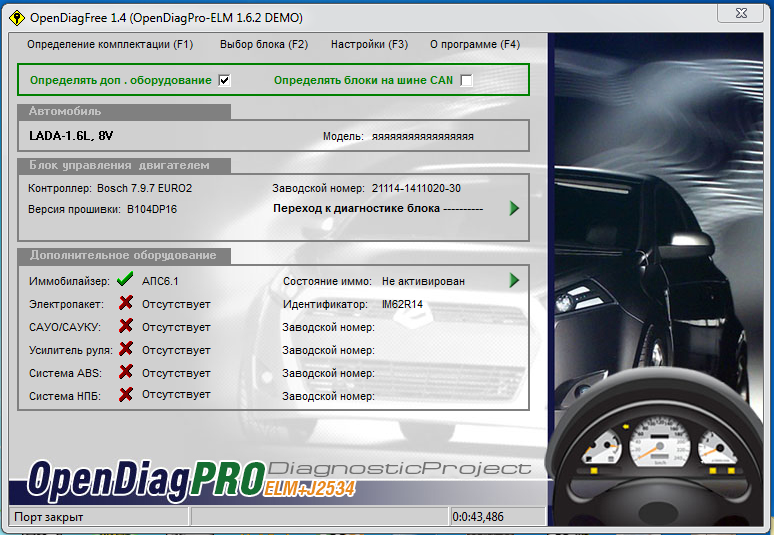

Опубликовано 23 февраля, 201511 г. Авто 2115, Bosch 7.9.7, прошивка B103eq09 Зажигание включено, мотор не запущен, захожу в диагностику, а вот тут непонятки: Код АЦП ДМРВ 1.4 Код АЦП ДТОЖ 0.996 Причем на двух версиях: 1.4 и 1.3.9 показывает одинаково... В этом блоке правильно выводятся параметры? Изменено 23 февраля, 201511 г. пользователем angtar
Опубликовано 23 февраля, 201511 г. Авто 2115,. В этом блоке правильно выводятся параметры? Эта проблемка уже описывалась, купите версию Pro и всё будет ОК.
