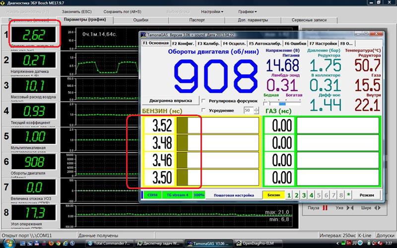

Я понимаю что газа надо больше, но речь о бензиновой форсунке. Опустим работу на газу. Авто работает на бензине, газовый ЭБУ показывает длительность впрыска 3,80 мс, а бензиновый ЭБУ 2,90. Вопрос в том откуда эта разница? Газовый блок замеряет время на форсунке, бензиновый показывает расчетное, не может ли быть ошибки в пересчете или что-то связанное с управлением форсункой (бенз.)? Согласно типовым параметрам время на ХХ должно быть 2,70-3,90, т.е. у меня почти у нижнего предела, а бывает и ниже, хотя адаптации +-2%.
Не буду утверждать, т.к. только начинаю разбираться в основах диагностики и настройки ГБО, но блок ГБО меряет импульс на бензиновых форсунках, а потом на основании этих замеров вносит коррекции и выдает импульсы на газовые форсунки с учетом коррекций.
Вы говорили про программу настройки ГБО, я понял что вы в ней увидели время работы газовых форсунок на 0,9мс больше, а не бензиновых. Поэтому ответил вам что газовый ЭБУ изменяет время впрыска своих форсунок изходя из бензиновых, по этому осцилограф не нужен. В логе программы OpenDiag который вы выложили время впрыска в среднем 2,45мс, это ниже типовых, такое возможно если в газовом блоке длительность впрыска больше чем нужно, газа впрыскивается больше только бензиновый думает что это бензин и уменьшает время впрыска отсюда то что у вас в логе 2,45мс, заранее извеняюсь если это не так, может вы ошиблись приняв время работы газовой форсунки в программе диагностики газового ЭБУ за время бензиновой
если это не так, тогда возможно действительно импульс такой как измеряет газовый блок, только это связано с управлением форсунки, как вы писали выше, она же всётаки имеет время открытия и закрытия, возможно в бензиновом это учитывается поэтому и выводится 2,90 а в газовом нет, он просто измеряет импульс и показывает то что есть на самом деле 3,80 мс
Я наверное неправильно объяснил, что хочу узнать. Речь идет только о бензиновых импульсах. Может так меня быстрее поймут. Авто работает на бензине, длительность впрыска смотрю и в газовой программе и в OpenDiagFree одновременно. Вопрос почему разные времена показывают эти программы? И разница великовата 0,90-1,00 мс. Буду очень благодарен, если кто-то сможет проверить осцилографом, т.к. сам этим аппаратом не располагаю. Хотя уже была идея воспользоваться микрофоном, но не уверен, что он услышит ли он щелчки форсунок.

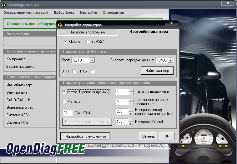

Вот сдесь в настройках можете установить метод 2, у меня так лучьше работает. Хотя пользуюсь коммерческой версией..Эти настройки помогают под свой адаптер.
  • 1 месяц спустя...
Вот здесь в настройках можете установить метод 2, у меня так лучше работает. Хотя пользуюсь коммерческой версией..Эти настройки помогают под свой адаптер.

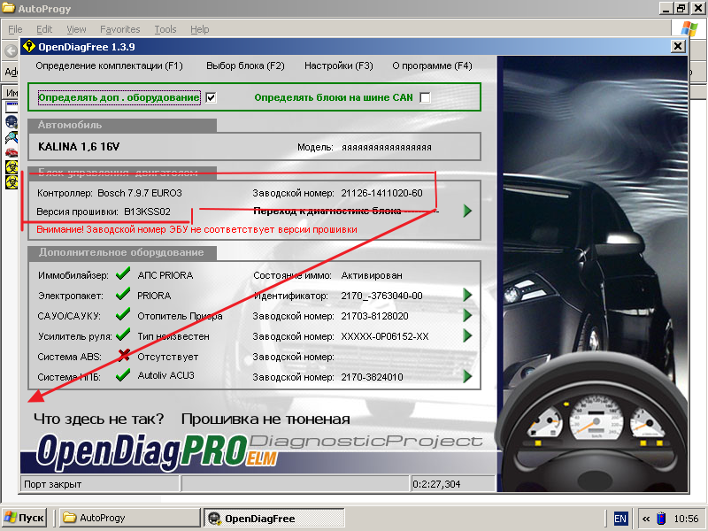

У меня тоже "Метод 2" нормально работает, только вот 1.3.9 стала "ругаться" при определении комплектации: Внмание! .... скрин прилагаю, . Прошивка не тюненая, . Ну и старая болезнь - иммо "Активирован", хотя это не так. Мелочь, но впечатление о программе портит20-10-13complektac.png

У меня тоже "Метод 2" нормально работает, только вот 1.3.9 стала "ругаться" при определении комплектации: Внмание! .... скрин прилагаю, . Прошивка не тюненая, . Ну и старая болезнь - иммо "Активирован", хотя это не так. Мелочь, но впечатление о программе портитpost-4653-0-31860800-1382434777_thumb.png
Интересная у Вас комплектация - блок и прошивка ОПП НТЦ ВАЗ на Калину Спорт 1,6 16V и это все на Приоре :)))). Этот блок я по ошибке не внес в базу определения, поэтому и ругается на несоответствие идентификатора прошивки и заводского номера блока. В программе поправил этот момент.

Ну на самом деле это не проблемы в определении. ЭБУ при этом должен был определиться. А данная надпись носит скорее информационный характер. Дело в том что теперь определение блока происходит не только по идентификатору прошивки, но и по заводскому номеру ЭБУ. Это должно повысить вероятность однозначного определения ЭБУ. Кроме того проверяется соответствие номера блока и идентификатора. И если такого соответствия в базе программы не найдено, то и выводится эта надпись. Пока возможны сбои, так как вероятно не все номера блоков внесены в базу.
Для исключения этих недочетов прошу сообщать заводской номер ЭБУ и идентификатор прошивки. Постепенно все это будет заноситься в базу, ну и со временем думаю все придет в норму :))))
B103EQ09
Bosch M7.9.7 2111-1411020-80
V5V13I02
VS-5.1 2111-1411020-72

Прошивку я заменил на "калиновскую" в мае этого года по причине того, что в стоковой при подходе температуры ОЖ к моменту включения вентилятора №1- начинало "раскачивать" холостые обороты - это всем известная болячка. ну и ещё о электропакете немного: при просмотре (дигностике) - мышкой можно управлять стеклоподъемниками, кликнув на соответствующих символах кнопок управления на мониторе ПК. Управление зеркалами не происходит. А неплохо бы было "добить" до функциональности и эти возможности программы.
По иммо разобрался наконец. Производители ЭБУ никак не могут определиться со значением флагов :))))
Что ни поколение ЭБУ - то меняется значение флага активации ИММО. Поправил - теперь должно будет все быть нормально.

Спасибо. В базе вроде есть эти блоки и прошивки. Разберусь, почему такая фигня получается.
Вернее уже нашел ошибку. Поправлю
