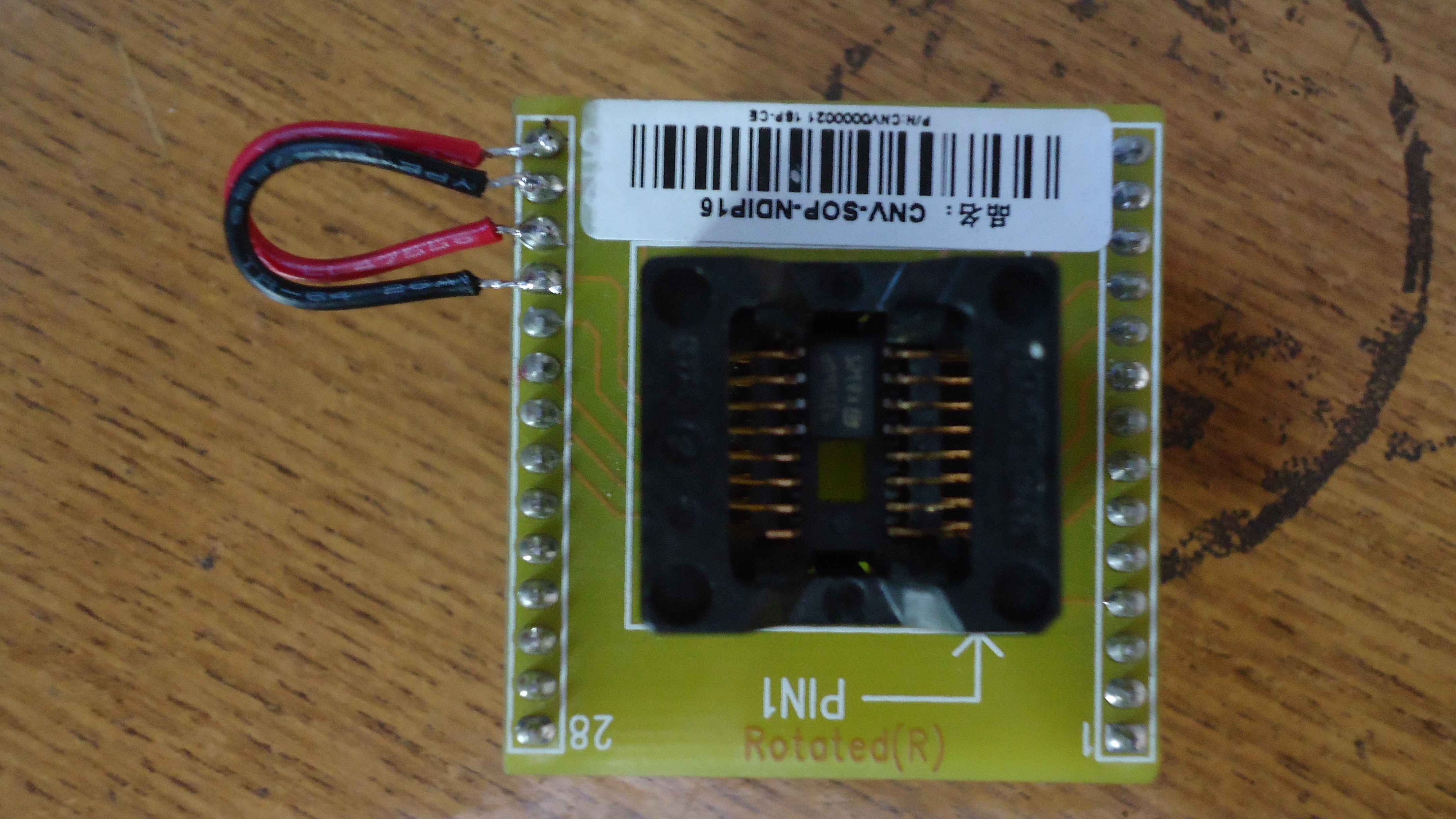

В общем появился некоторый прогресс.Установил две перемычки между 5и 7 ,6 и 8 ногами,вкладкой 93s56 микросхему читает и стирает ,но записи хоть убей нет. :36_6_1:

Попробуй замкнуть только 6-ю с 8-ои.
