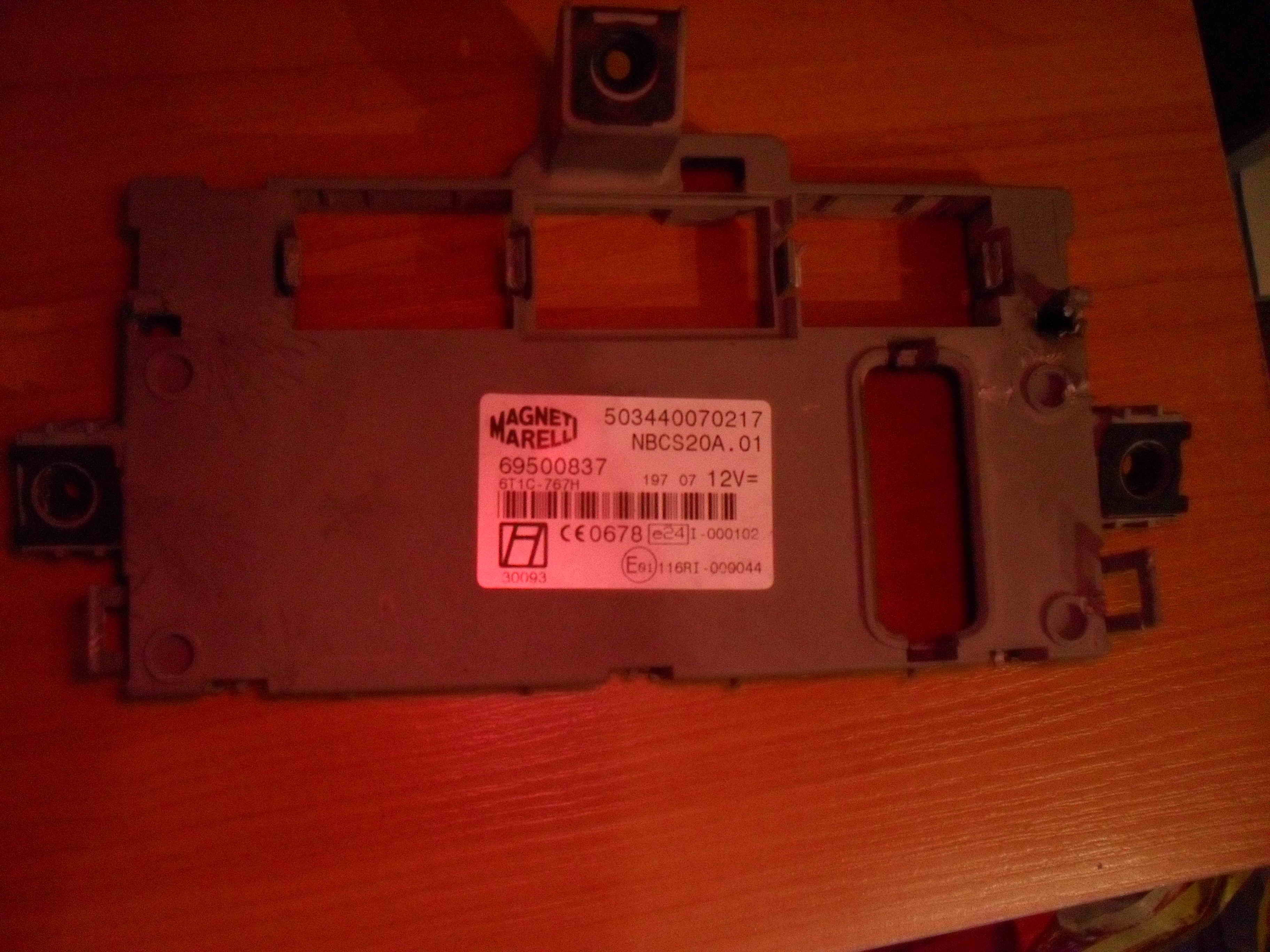

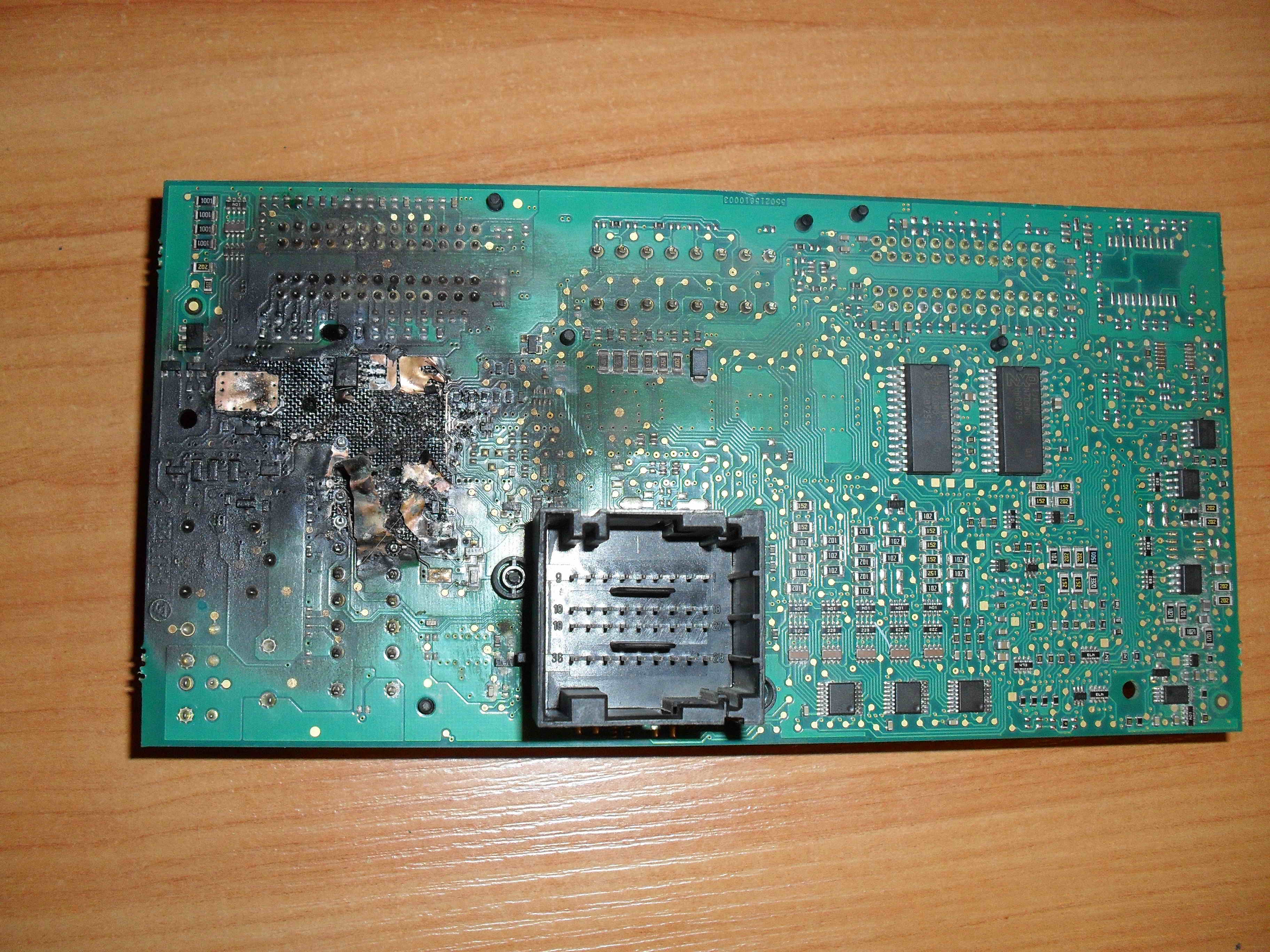

Авто iveco daily 50C15UH 2007г,из за короткого замыкания выгорел блок bsi magneti marelli 69500837.Купили новый блок,но моргает лампа иммо на панели приборов,код для альтернативного запуска работает,авто заводится.
В блоке bsi проц NEC V850ES/FJ2 епромка помоему 9532.

Фотку блока BSI и содержимое епромки выложу попозже

Простая подмена епромки не прокатила....,теперь лампа иммо на панели приборов не загорается,соответственно авто не заводится.Видимо надо еще и NEC читать,только жалко оранж не берет 70F3238.Попробую проц перепаять,может прокатит
Однозначно перепаивать проц и епром,машина зевелась,тему можно закрыть,спасибо за подсказки
