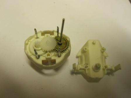

Господа, может кто нибудь продаст пару редукторов, нужно приборку починить и отдать машину. Или может в нашем автопроме встречали такие же.

Вы имеете в виду те, что с осями выходят? Мой немного не такой и по посадочным местам не подходит.

Нашел вариант купить приборку целиком за 3000р. Жаль что в ней иммо, так бы просто заменил и не парился.

Спасибо за совет! Нашел донора - приборка от Passat B5, там такие же редукторы.
