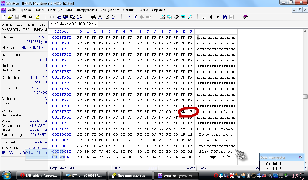

Здравствуйте. Машинка Mitsubishi Pagero Sport 2002 6G72. Выгорел моторник. Есть б.у. блок. Нужно подружить. Не подскажете где там синхра живет? И что кроме MUT-2/3 справится с этой задачей...?

по моему код синхры содержится по адресу 3FFCE (2 байта)или 3FFCO,если не правильно то пусть поправит кто...

если потянешь то да - а так лучше опен порт 2.
