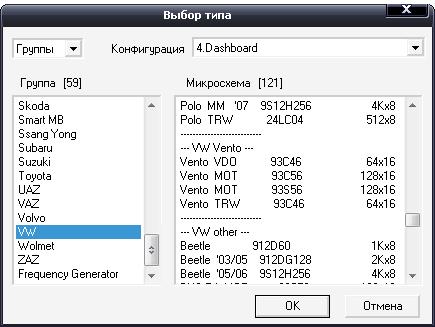

Ну почему же, не во всех. Ну вот хоть даже и это:
Изменено пользователем vanovamos
чёт как то не попадались 46 )) СПС! А что за программа на скриншоте?
  • Upvote 1
Опубликовано (изменено)
Да это из омеги с кальками (с HPX которая)
