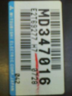

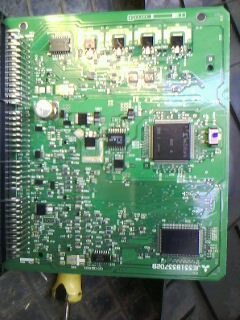

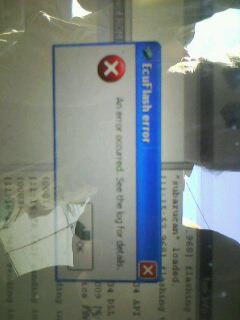

Машина Митцубиси Лансер 2000г. двигатель 4G13 объём 1.3 механика подскажите что за блок управления стоит чем и как считать прошивку ну и в дальнейшем записать тюнинговую фото блока прилагаю есть опен порт и ММС флешер пытался подключить опен порт но пишет эрор ниже фото.

Какой проц стоит?
Изменено пользователем ginny.kmv
завтра посмотрим. сфотографировали отдельно процессор но на фото ничего не видно а записать ума не хватило
Какой проц стоит?
MH 7203FA
A02 A
OD5i
