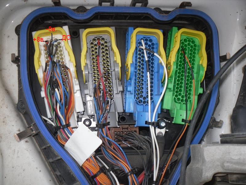

Я обычно с отключением питания датчика делаю.
На 340 не знаю, а на 380 так. Делаю с переключением питания и сигнала "датчик - подмотка". Без переключения на этой 380 Scania не прокатило.
