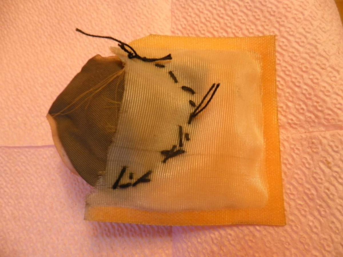

Это то, что было лично у меня на Пэтриоте. Мессага с другого форума.
Смешновато, канеха, слегка... Но только слегка! И вот почему:
События месячной давности. Приковылял около месяца тому Патриот, именно приковылял. Меряю топливо - меньше 2-х бар - меняю насос с сеткой (всё новое, насос Бош). Проехал чел километров 30 - ковыляет обратно, хм, меряю топливо - 3 и падает падает падает. Напруга - хокей и подымается. Кидаю в ведро с бензиком, меряю - млять, падает до 1 бара через минут 15. Твою дивизию! Сымаю сетку, везу насос продавцу, меняю, ставлю новый И СИТУАЦИЯ ПОВТОРЯЕТСЯ!!! ДО МИЛЛИМЕТРА ПОВТОРЯЕТСЯ!!! Бак чистейший, мной-же помытый, бензик отфильтрованный клиентский. Снимаю НОВУЮ!!! сетку и всё сразу справляется. Ставлю старую сетку и машина благополучно уезжает. Клиент старый приезжал давеча, проблем нет.
Вот и думай после этого - новую сетку ставить, или старую штопать...
Вот и рассказывайте теперь про какчество топлива...
ЗЫ Подчеркну!!!! Сетка - нульц!!!!

А тема была вот к этому. Вырывать из контекста не хорошо ):
Олег, хорошему портному пофиг что шить
