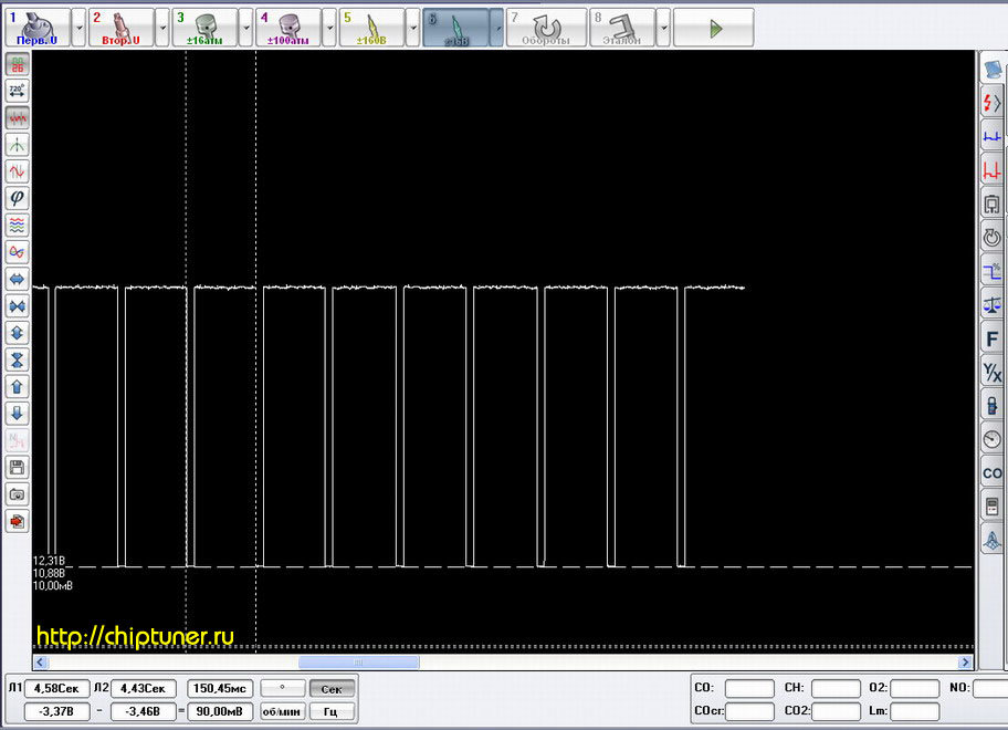

Только осциллограф, ибо кроме наличия выходного сигнала, необходимо видеть форму, уровень, сважность и т.д.
Вот на КИА снимал, мотор 4GKA 2л, работает зашибись, но в сравнении с типовыми взятыми с киа ждс расхождение на зуб, т.е цепь потянута.
А это ваз полтора литровый 8кл.

Синхронизация и работа ДФ это очень близко, даже можно сказать рядом. Я просто бросил осцилки которые были рядом под рукой, а вот осцилка снята товарищем(Николаем),
Даже подмена с сегодняшним качеством з\п не спасает, только проверка с сравнением с типовыми параметрами, которых иногда хрен найдёшь. Поэтому считаю, что продиагностить ДПРВ можно только с помощью осцилографа и то, синхронизировав с ДПКВ, а после сравнив с типовыми от производителя или исправного авто. По другому думаю никак, форма-скважнось сигнала без привязки не даст ничего.

зы. графики оч интересны, но вот для меня тяжело его понять - где про это можно почитать?

можно увидеть осциллографом.
И что бы у осцила было не менее двух каналов, одна осцлка с ДПРВ ничего не даст, правда видно,что работает, но как работает не понять.

Для того , что бы понять надо знать разницу между прпарно - параллельным впрыском и распределённым. В случае распределённого впрыска для ЭБУ важны крме электрических и временные параметры сигнала от ДФ относительно сигнала от ДПКВ. Это необходимо для синхронизации поочерёдного открытия форсунок и момента искрообразования (для ИКЗ). В случае несовпадения по времени импульсов ЭБУ переходит в аварийный режим с переводом системы на попарно-параллельный впрыск. А так же с сигнализацией на панели приборов ЧЕ и выставлением кода Р-0340. Простая дефектовка датчика сводится к проверке питающих цепей и разъёма , проверке меток ГРМ , подмене датчика на заведомо исправный. Для профессиональной проверки нужен мотор-тестер (осциллограф). Только он может однозначно и быстро определить исправность датчика.
Осциллограмма исправного датчика фаз будет выглядеть абсолютно одинаково и независимо от синхронизации с ДПКВ
