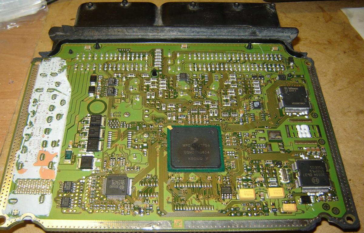

А какая проблема у етого блока?
и Mpc5xx кто уже грел? почему она чёрная на фотографий.
да к тому же судя по первой фотографий к BDMу уже поялись.
1.не заводится машина
2.не подключается к диагностике
3.она чёрная это от удара
Вот к примеру фото

Только что читал XProgом блок EDC16C34 через BDM. Подключался согласно посту #6. Все отлично работает. Читает и проц (MPC556) и Flash(Am29BL802C) и EEPROM(95160) без проблем. Пишет и eeprom и flash, проц - не пробовал. Подключение - напрямую к XProg. Питание использовал внешнее (12V, 2A)

Подниму тему . Вожусь с фокусом 2 рестайл 1.8 , ESU-411 , но проц по теме , типичные ошибки P0607 , P2110 . Интересует все по ESU-411 включая распиновку блока , распиновка bdm , элементная база и т.д. . Я пока ищу по нему инфу , но вдруг у кого-нибудь уже все есть и готов помочь инфой .
https://www.auto-bk.ru/forum/topic/31672-xprog-m-mpc562mzp56/#findComment-1055367
В общем все решилось заменой эбу двигателя , Сдул проц со старого блока , на лицо косяк -шары потеряли контакт с подложкой . Проц сдул , а часть пятаков тупо серая , без следов хорошего контакта .
