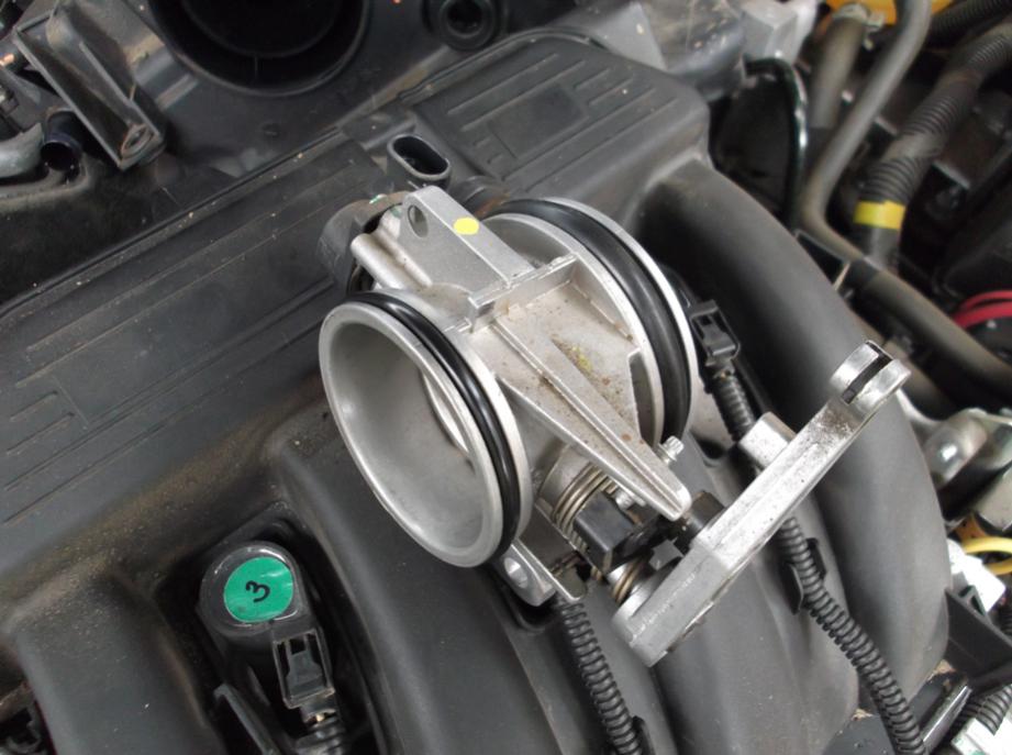

Снимай ДУ ,и меняй малое резиновое колечко на новое .(см моё фото с ларгус форума ).
Я когда разбирал ,под рукой не было нового кольца .Снял его с Ду и под него намотал несколько слоёв фум-ленты .
вот данные на аналог очечественный:Кольцо 064-072-4,6 ГОСТ 9833-73
