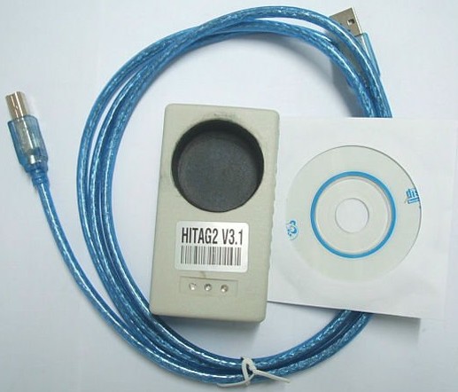

Skt-100 And Hitag2 3.1, На Чём Остановиться ?
Стоит выбор как у начинающего с IMMO , чему отдать предпочтение
По форуму сравнивать их и тем по ним нет.

Hitag 3.1 - тоже старый проект,заброшенный . работа с Hitag2
Понятно, что обновлений- ни на тот ни этот не будет.

Недавно получил SKT-100 c обдауто гады узкоглазые ну в принципе этого и ждал по всей видимости сто процентный клон мастеркея к проге цепляется без проблем заявлено много интересного но вот проблема чипы видет через один 7935 еле еле иногда читает не пишет вообще T5 читает пишет через раз читает 4C 4D . проверял накачку самодельным кольцом если на гамбите и кодеридери светодиод моргает солидно то здесь вообще молчит пробовал даже катушку перематывать с большим количеством витков результата 0 . Да разговора нет мастер кей а лучше Танго официального (я так думаю) лучше не чего нет, но не всегда желаемое сходится с возможным

Прикупил тоже skt-100,работает супер(как все китайское).Чипы как хочет так и определяет!!!Иногда угадывает даже правильно :tormoz: Так что хотел то и получил!!!!!!!
oostin333 , - это какой год у них примерно отломлен ?
а черт его знает(если он чипы читает не правильно) У меня версия 2.1 и 3.9
купите оригинальный мастер кей не пожалеете, очень много касяков исправлено, хороший прибор имею в пользование то что заявлено делает!
для начала и потренироваться хватае skt-100 или zedbull. если машин не много и они парк постарее , то с копирования 1-3 чипов отобьешь . потом решишь что тебе надо с оригинала . если не лень поиграйся с катушкой и высотой чипа над катушкой . возможно добьешься чего то стабильного .
я после всего купил танго у Любомира и несколько дополнительных кальков по hitag2 под машины что я ремонтирую . в базовой версии hitag2 закрыт .
Да по развлекался с катушкой! Вроде стал читать стабильней. Только приходиться что то читать v2.1 а что то 3.9
Итог-прибор для изучения что нужно в дальнейшем вполне устраивает!
