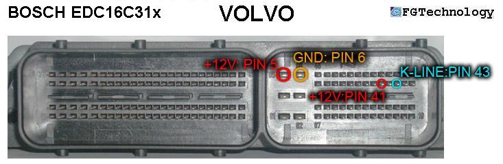

Как прочитать дизельные блоки управления (EDC16C31)?

вот разбирайся дальше
Спасибо! Разобрался. Тупик был в том, что в OBD разъемне приходит k линия. На столе все получилось
