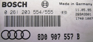

пришла машина со слетевшим eprom, моторный bosch 0 261 203 554/555 , audi№ 8В0 907 557 B
eprom B58258(24c02) flash B58547(27c010) прошу помощи с дампами моторного или связкой иммо-моторный

Здравствуйте! Пришла машина с моторным bosch 0 261 203 554/555 , audi№ 8В0 907 557 B
eprom B58258(24c02) flash B58547(27c010). Проблема с иммобилайзером. Владелец мучал ее отключением акб, потом двигатель запускался. После большого количества попыток, автомобиль перестал работать. Заводится на 2 сек и глохнет. светит ошибку P0605 - Internal Control Module: ROM Error. Прошу помощи в поиске прошивок eprom B58258(24c02) и flash B58547(27c010)
Планирую запустить с эмулятором иммобилайзера

Привет флешь с буквой С одноразовая. а ошибка сбой программного обеспечения то есть прошивки из за отключения АКБ. пробуй переписать только Епром

Может поставить обратно родной иммо и провода проверить? У меня на третьем гольфе был плохой контакт в разъёме иммо. Снял,пропаял и всё... :)
