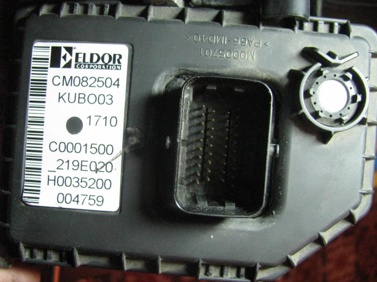

Помогите разобраться с мотоциклом. Все, что на нем нашел этот блочек, что на фото, в нем нашел еепром прочитал. Подскажите, как или при помощи чего можно сделать чип?
24c1681_piaggio.rar

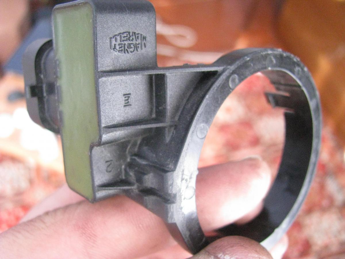

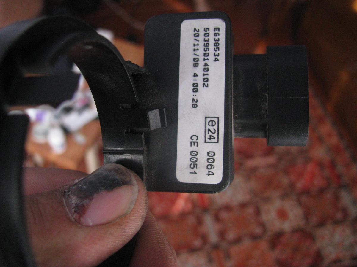

Вот что еще на катушке нашел Magneti Marelli подскажите может тут находится заветная еепром?
марели просто на уселок похож скок пинов там и заодно посмотри куда провода идут от марели

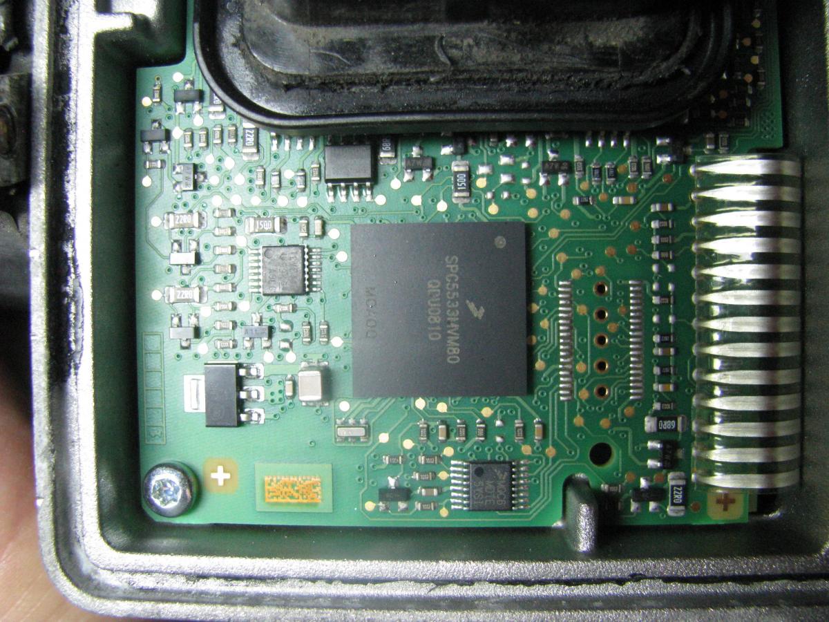

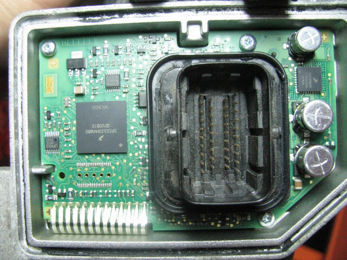

напиши маркировку микросхемы в смд корпусе 8pin между процессором и разъёмом подключения? не видно на фото.
H1050Q и еще 2 штуки под разъёмом 1NVD4D
первая CAN две других хз как вариант попробуй посмотреть что с другой стороны платы, в проце судя по всему только флаш 1мб
у проца есть SPI интерфейс по идее должна быть еепром снаружи, не факт конечно ,еще бы глянуть куда с этого блока CAN шина летит,
и как я понял антенна к этому блоку подключена ?
С другой стороны нет ничего интересного я заглядывал , еще одна H1050Q. Провода от катушки звоняться до блока который самый первый и там же есть епром 24с1681.

первый блок на бодик похож, не было ответа сколько пинов на блоке антенны

вот здесь схемы посмотри верхняя коробка это
PARKING ELECTRONIC UNIT
антенна идет в эбу ищи еепром в эбу
