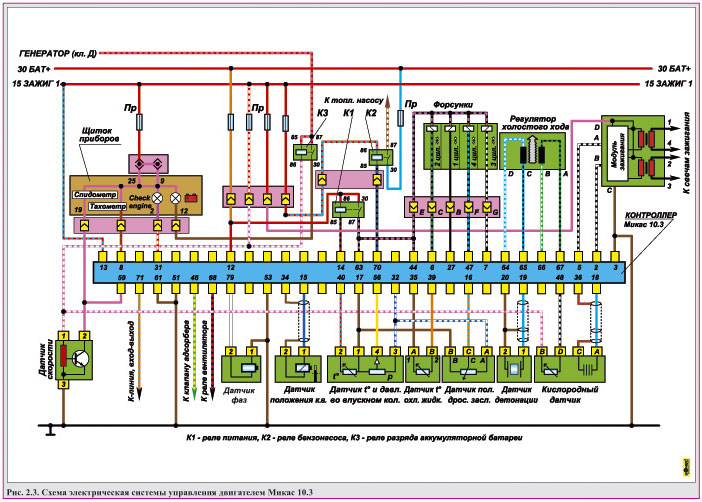

парни кто знает такую проблему машина то заводится то нет проподает питание плюсовое на форсунки и на оба датчика кислорода есть подозрение на мозги но там ведь имо нет что еще может быть

Да не Slavik k если под седлом то Микас 7.6 а 10.3 как у нексии справа от ног пассажира. Для khariton.h мало данных ошибки сигналка питалово ГР проверить. Удачи.
А что, это так важно - под сиденьем или не под сиденьем? Я тоже встречал авто с М10.3, который расположен под сиденьем. Ну и что из этого?
А если пропадает плюс на форсунки и на подогрев ДК - надо смотреть цепь главного реле.

у авт с расположением эбу под пассажиром больное место фишка питания под ковролином между порогом и сидением :emot64:
Slavik, я эту тему тоже знаю ))) Но только через эту фишку идет питание после главного реле на мозги, а на форсунки и ДК идет по другой ветке, насколько я помню. Хотя в принципе без питания с ГР на мозгах она тоже хрен заведется. Отгнивает обычно плюсовой провод, сигнальные провода редко гниют.
В моторном слева за стаканом в самом углу такая пластмассовая крышка. Под ней два (или одно) реле. Одно из них и подаёт питание , в том числе, и на форсунки. Там обычно сыро и грязно - контакты закисают , а иногда и отгнивают... Место расположения ЭБУ значение имеет так как на одну скрутку в жгуте больше - иногда пропаивать надо...
khariton.h вот это тебе поможет.... (я надеюсь)
