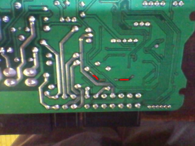

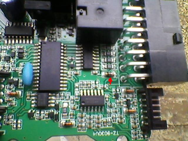

При подключении питания к сигнализации срабатывают реле закрытия/открытия замков. На управлении замков появляется минус, ЦЗ не работает. Также загораются лампы поворотов и горят постоянно. Машину так купили. Автозапуска нет, брелок на автозапуск сигналы выдает. Машина Hyundai Sonata 99г. В блоке сгорели две дорожки. Фото прилагаю. Еще отмеченный элемент, похож диод, звонится накоротко. С 14-ти контактного разъма подключены только зелено-черный и зелено-желтый, должны идти на габариты, но подключены к поворотникам.
Заменил диод, запаял дорожки, ЦЗ заработал, лампы как положено моргают. Нет автозапуска.
