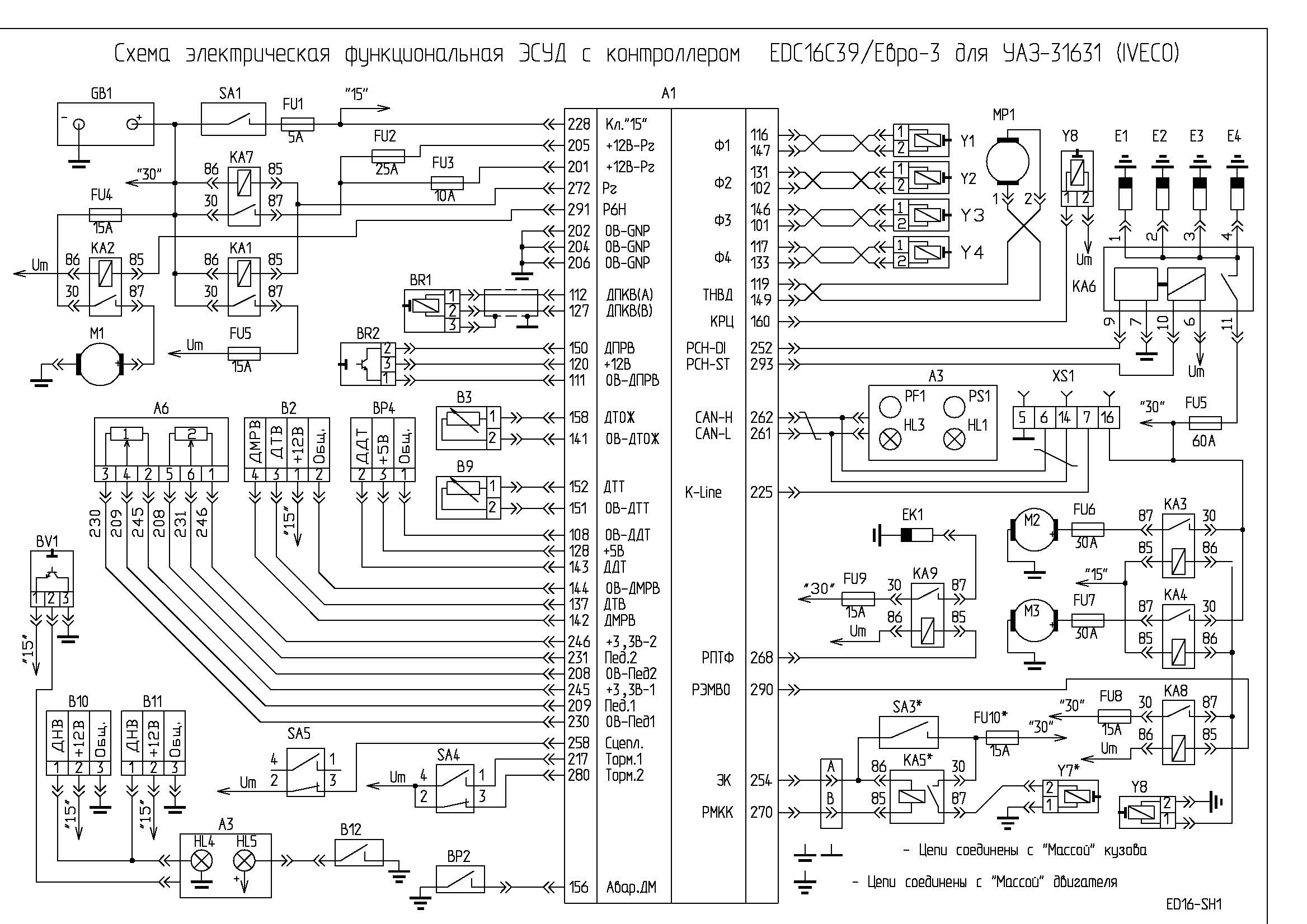

Опубликовано 19 июня, 200916 г. comment_27392 Под капотом возник пожар, вся проводка черная, местами просто медь, так вот нужна более менее понятная по подробней схема проводки надпись на ЭБУ 3163-3763013 хотя бы ссылку где поиском не чего нормального не нашел Профиль не мешало бы заполнить Изменено 19 июня, 200916 г. пользователем makssik орфография Ссылка на комментарий https://www.auto-bk.ru/forum/topic/3256-%D1%83%D0%B0%D0%B7-%D1%85%D0%B0%D0%BD%D1%82%D0%B5%D1%80-2008-%D0%B3%D0%BE%D0%B4%D0%B0-%D1%81%D0%B3%D0%BE%D1%80%D0%B5%D0%BB%D0%B0-%D0%BF%D1%80%D0%BE%D0%B2%D0%BE%D0%B4%D0%BA%D0%B0/ Поделиться на другие сайты Поделиться Поделиться сообщением
Опубликовано 19 июня, 200916 г. comment_27393 Под капотом возник пожар, вся проводка черная, местами просто медь Я так Toyota Land Cruiser 100 2001 года восстанавливал без схемы практически, на УАЗ легче новую проводку купить, если нет, то можно по проводам пройтись, снимаешь проводку и по одному проводку меняешь, если конечно игра стоит свеч, решать тебе Ссылка на комментарий https://www.auto-bk.ru/forum/topic/3256-%D1%83%D0%B0%D0%B7-%D1%85%D0%B0%D0%BD%D1%82%D0%B5%D1%80-2008-%D0%B3%D0%BE%D0%B4%D0%B0-%D1%81%D0%B3%D0%BE%D1%80%D0%B5%D0%BB%D0%B0-%D0%BF%D1%80%D0%BE%D0%B2%D0%BE%D0%B4%D0%BA%D0%B0/#findComment-27393 Поделиться на другие сайты Поделиться Поделиться сообщением
Опубликовано 21 июня, 200916 г. comment_27876 нашел только это. Посмотри, должно подойти. Ссылка на комментарий https://www.auto-bk.ru/forum/topic/3256-%D1%83%D0%B0%D0%B7-%D1%85%D0%B0%D0%BD%D1%82%D0%B5%D1%80-2008-%D0%B3%D0%BE%D0%B4%D0%B0-%D1%81%D0%B3%D0%BE%D1%80%D0%B5%D0%BB%D0%B0-%D0%BF%D1%80%D0%BE%D0%B2%D0%BE%D0%B4%D0%BA%D0%B0/#findComment-27876 Поделиться на другие сайты Поделиться Поделиться сообщением
