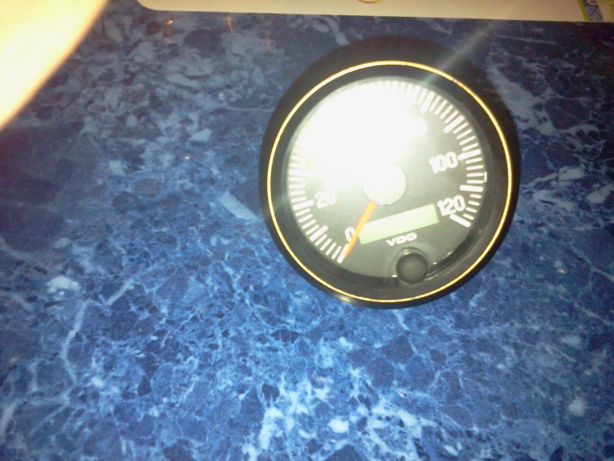

принесли на смотку одометр китайского крана xcmg25 2011 года. Панель vdo, открыл, а там ни одной знакомой маркировки. Один проц, и 2 еепромки. Одна из них 8582с-2 вторая 29... Кто- нибудь в курсе как его победить?

Ну так пробовал PCF8582 прочитать?

нет, не пробовал, такая микруха не заявлена в моих прогерах, а аналог не известен мне...

звони завтра, читанем и запишем твоего филипка 8582, но алго надо позырить, может все на поверхности... на работе надо смотреть ты ж знаешь...
надеюсь не во флэши там,что вряд ли...
Да что ж у тебя за прогеры??? Посмотри может есть что то аналогичное, типа PCD85c82... В принципе,
это та же I2C, можно попробовать читануть ее и как обычную 24С02.
Ну читанет, а писать чем ?
Паша, для начала и прочитать хватит, может там и нет ничего интересного и нужно лезть куда нибуть в моторник....
