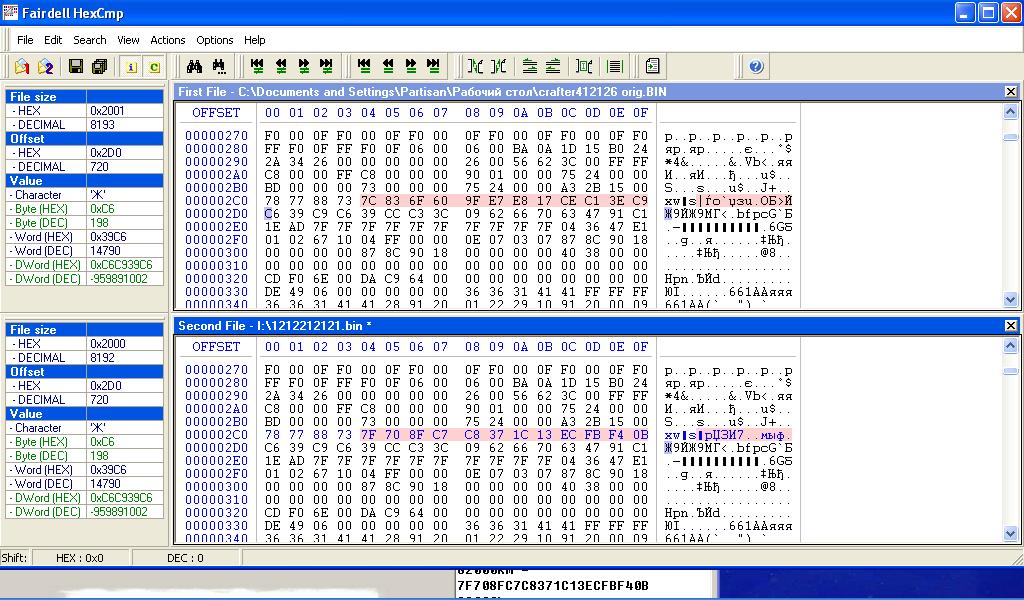

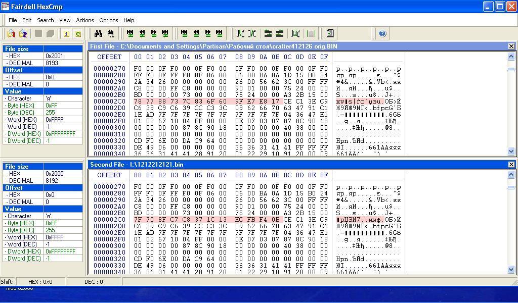

Всем привет! Помогите разобраться с дампом, считал тахосовтом ,Nyo и другими кальками но пробег на панели всегда ноль. В замке все нормально сделал, там через диагнозу показывает тот пробег который поставил ,а в приборке ни в какую. Вот оба дампа, если не трудно посмотрите. Заранее благодарю !
crafter412126 orig.rar
И на что собственно смотреть? Дамп правильный, пробег соответствует написаному, я уже совсем ослеп и второго дампа не наблюдаю,...
О чем базар вообще? :8_15_7:
Различия в том, что я делал не с того байта
Тахософт не имеет всех вариантов пересчёта пробега.
papapasha а какой кальк кроме, кальков для упа от VVlad еще делает?
Дак где написан, там и "делает". UPA, iProg, Omega, Ora.......
UPA, iProg, Omega знаю, а что что такое Ora....... , хоть убейти. не пойму... :8_15_7:
А если серьезно, никогда не понимал нежелания некоторых, включать голову, и нежелание решать проблему самому.
Неужели трудно даже имея гавнософт, определить правильное расположение пробега и высчитать правильный пробег?
У винкалька возможностей больше это однозначно.
Голова работает и иногда даже больше чем надо :ThanxSmiley:
Первые 4 байта ( по тахе ) в конце оригинального дампа
