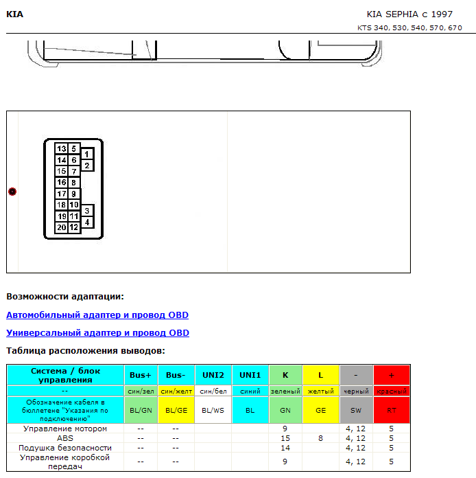

Опубликовано 10 июля, 201213 г. Автор Тип разъема №1 - 20-ти контактный прямоугольный Примечание: иногда устанавливается одновременно с OBD-II разъемом (например, на Kia Sportage) Назначение выводов диагностического разъема Вывод Назначение 1 Питание +12В после реле топливного насоса 2 Сигнал включения вентилятора системы охлаждения (?) 3 Сигнал оборотов двигателя / сигнал управления первичной цепью зажигания 4 GND - Масса 5 +B - Питание +12В 7 Цепь управления первичной цепью зажигания (катушка 2) 8 L-линия диагностики ABS 9 K-линия диагностики двигателя 10 Сигнал неисправности АКПП (?) 11 Цепь лампы Check Engine - вывод для считывания медленных кодов самодиагностики двигателя 12 GND - Масса 14 K-линия диагностики подушек безопасности (AirBag) 15 K-линия диагностики ABS 16 Цепь управления первичной цепью зажигания (катушка 1) 17 K-линия диагностики круиз-контроля 18 L-линия диагностики АКПП (?) 19 L-линия диагностики двигателя 20 Engine monitor output (?) K-линия диагностики двигателя в колодке есть но не связывается с ЭБУ возможно обрыв где посмотреть схемку
Опубликовано 22 июля, 201213 г. Автор К-линия идёт от ЭБУ на ИММО а с ИММО на диагн.колодку ,та как ИММО у меня снят поставил перемычку, допускается ли такой вариант?
