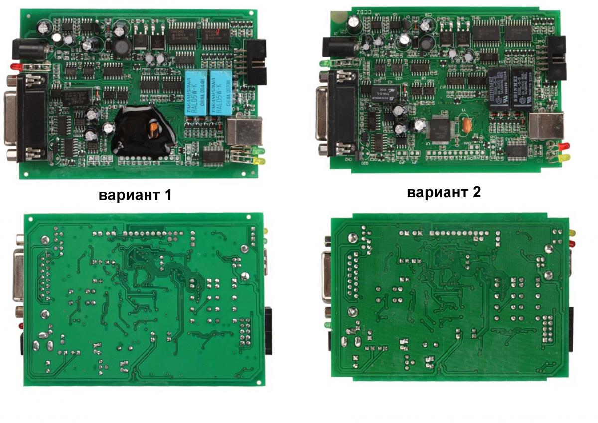

На алиэкспрессе этих гатлет2 v54 море, цена отличается порой в 2-3 раза, как выбирать кто подскажет? Фото платы самой крутой гатлеты2 v54 покажите?
Вот 2 варианта, лично я склоняюсь ко 2му варианту. Хотелось бы услышать разные мнения.
А второй вариант это какая?Можно полную фамилию этого девайса?
2014 последние нескольких языков V54 FGTech Galletto 4 мастер BDM-OBD функция Fg технологий V54 BDM функции BDM Fg технологий
у меня вариант 2, то есть ни че ни каким говном не залито ))) работает вроде бы нормально
