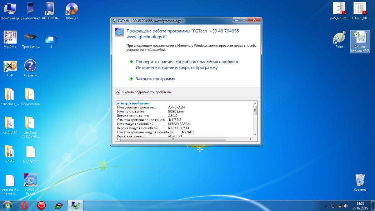

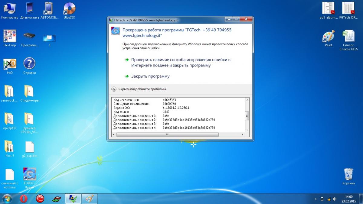

Здравствуйте подскажите кто сталкивался. Galleto 2 V50 china? сегодня при чтении прошивки вылезло вот такое окно и всё прога не запускается. На другом компе прошил EEprom и на нём всё заработало, ставлё на ноут и таже фигня и при этом снова слетает Eeprom. Я так понял что то случилось с виндой, можно ли это вылечить или только переустановка?
Скорее всего Вы обновили дрова для FTDI.Попробуйте удалить и установить более раннюю версию.
Новые дрова с оф. сайта меняют &PID устройства на 0000.
P.S.винда не при делах.
Изменено пользователем Vladimir1309

А почему тогда на другом компе нормально запускается, саму прогу с дровами удалял и ставил по новой, не помогло.
Смотрели в диспетчере устройств как отображается galleto:свойства>сведения>код экземпляра устройства?

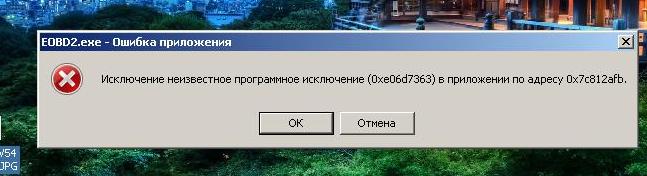

Ребята! Вопрос!
У меня на ноуте две системы - Вин7 и вин ХР.
На ХР установил , еще давно, Galletto V54. Проверял - все нормально работал.
Сегодня решил подключить приборчик - прога не работает!!!
Выдает такую ошибку.
В чем может быть проблема? Помогите, плиииз!
Прогу переустанавливал, дату менял...
Изменено пользователем doctor+
У меня через какое-то время работы стабильно точно так же вываливалась прога. Помогала переустановка+перезагрузка...
