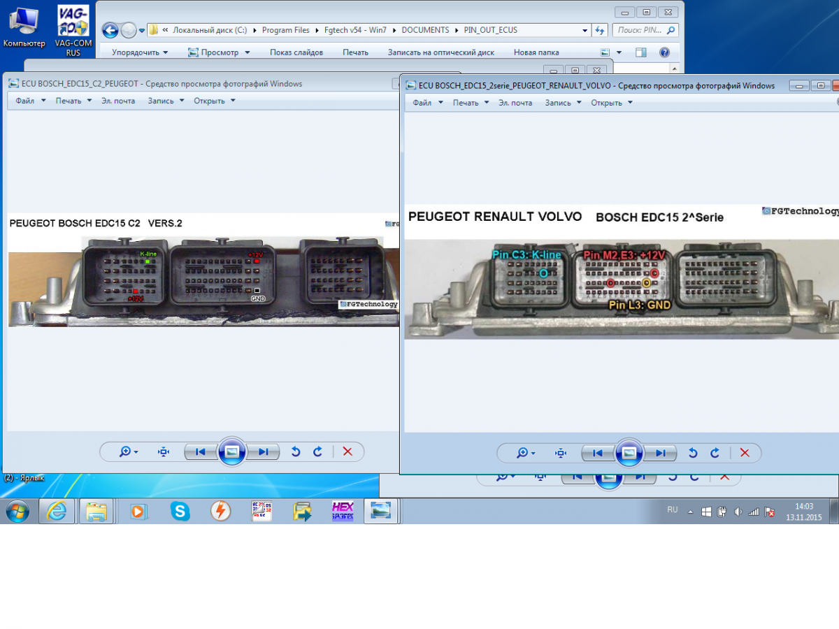

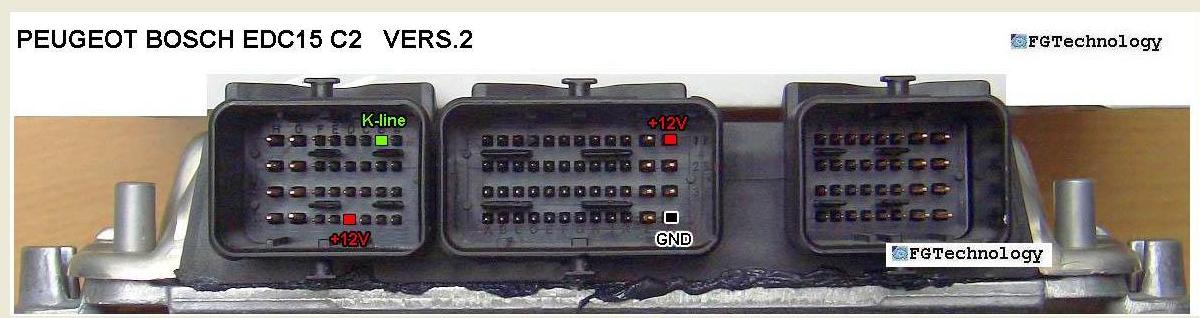

Хотел прочитать EDC15C2, с Peugeot 807 на столе. Подключил по схеме с V54 ( в v53 нет почему-то). Нажимаю идентификация, в БП напряжение пропадает на секунду, как-будто КЗ, включается ток 350 mA и ничего не читает. Почему так?
https://www.auto-bk.ru/forum/topic/32717-fgtech-galletto-2/page/153/#findComment-860164
Привет!
Есть еще такой вариант подключения...
Я EDC15 (правда ver.1) смог прочитать только с разбором.
https://www.auto-bk.ru/forum/topic/32717-fgtech-galletto-2/page/153/#findComment-860481
Это подключение наверно для BSL. Прочитал через разъем, нормально.
https://www.auto-bk.ru/forum/topic/32717-fgtech-galletto-2/page/153/#findComment-860497
блоки разные-разные подключения

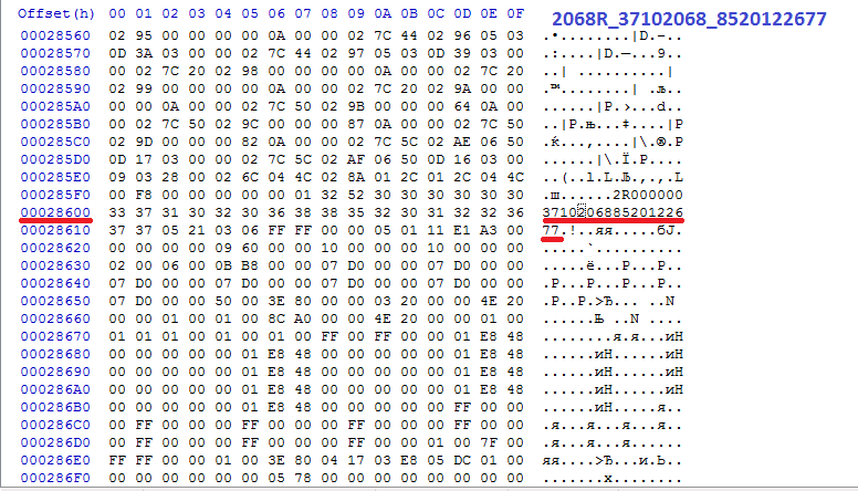

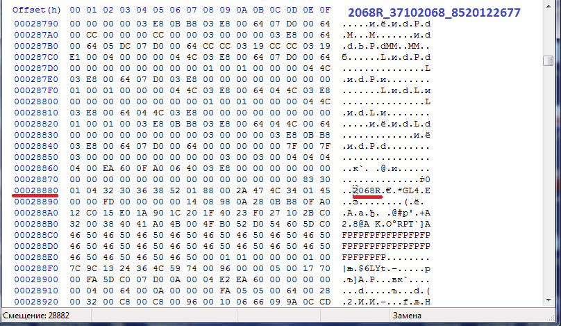

Привет, ребята. Подскажите правильно ли считала Галя Дастер. Читал вкладкой Валео через розетку.. Вместо идентов отдавал только многоточия.
дастер.rar
https://www.auto-bk.ru/forum/topic/32717-fgtech-galletto-2/page/153/#findComment-861437
Считано корректно.
Иденты: 4227R_37104227_8520122677
https://www.auto-bk.ru/forum/topic/32717-fgtech-galletto-2/page/153/#findComment-861619
Спасибо!
Я так понимаю кан и клайн (проверял на ЕМС3132) через розетку у меня работает.
Sav1969, подскажите как вы смотрели идент в том что я скачал? Я вроде по инструкции открывал в хекс редакторе и искал.. Но не помогло)
https://www.auto-bk.ru/forum/topic/32717-fgtech-galletto-2/page/153/#findComment-861727
Спасибо!
Вот так:
