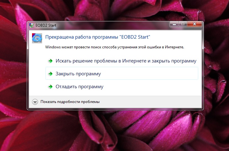

Всем привет!
в последнее время при запуске программы выпадает такая ошибка как на скрине.
Что может быть? Пробовал переустанавливать программу на разные ноуты, но проблема не решается. Что такое может быть?
Раньше все работало на отлично.
Спасибо! Там в архиве GALLETTO_V54_WIN7.rar находится папка  Galletto v53. Это ошибка? Или и есть V53?

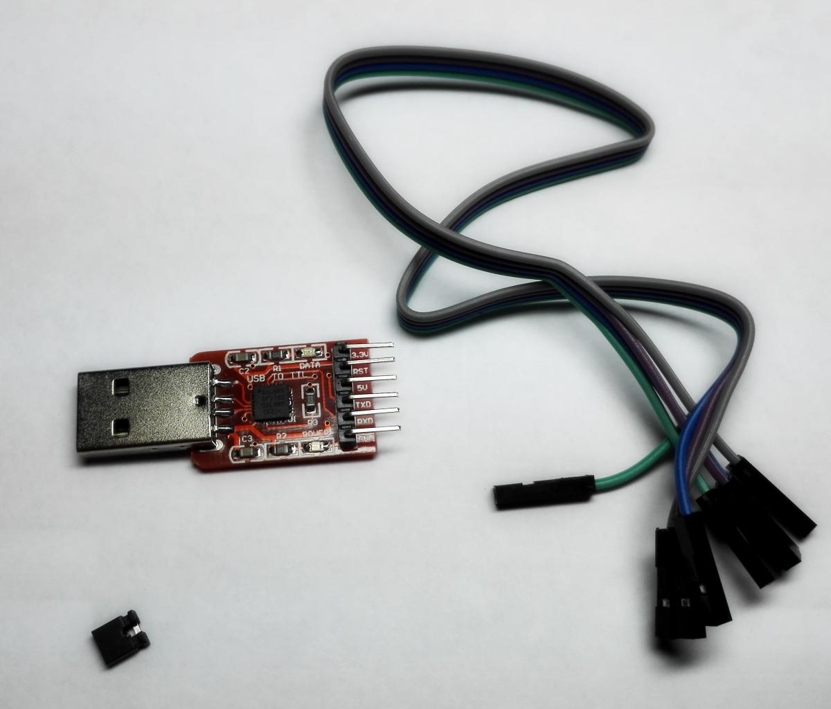

Всем привет! Пробовал перепрошить Galletto V54 с помощью UARt, но выдает, что нет связи.
Можно ли как то проверить UART? Возможно ли перепрошить с помощью J-Link?
Uart какой именно?
В диспетчере устройств при подключении уарта он определяется, и как?

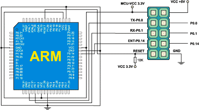

Вчера шил свою Галю с 0386 на 0475 без всяких танцев с бубном.
Сначала FT сбросил в дефаулт, коннект согласно картинки, только без !!Ресета!!! , всего ДВЕ (1 и 5 нога) перемычки от FT.
Запаял джампер, и вперед шить родной прогой от Филипззз :) Питание только через USB подавал.  Потом после прошивки проца, отпаял перемычки, залил FT файлом V54, и все...
Запустил софт, с архива ранее тут выложенного, и вот оно счастье, все запустилось, и работает.  Весь процесс минут 5-7 :)
В архиве все для прошивки

Uart какой именно?
J-link данную процедуру ни кто не делал, или я точно не слышал, 100% ответ может дать только FANTOMEL с MHH,
Такой на на фото.
Определяется как Silicon Labs CP210 USB to UART Bridge (COM2).
Пишет, что нет связи...

Получается что сам уарт в диспетчере определяется, а нет связи чего с кем не понятно? Чуть чуть подробней опиши проблемку может кто и подскажет чё дальше делать.
Изменено пользователем Коляныч44
Нет связи с Galletto. Пины подключаю как в общеизвестной картинке.
