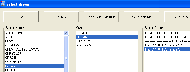

Добрый день! Поделитесь нормальным софтом FG2 v.54. Вроде устанавливал и всё работало. Сегодня включил и такая же хрень вывалила как в посту № 3587. Винда XP. С заранее благодарен!

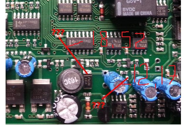

Всем доброго времени суток.
У кого проверенный прибор? ...т.е. работает все и BDM и JTAG и т.д.
Будьте добры, померьте напряжение в указанных точках
У меня в обеих точках 18.3 вольта .
...благодарю от души)))
все работает???
Да работает и bdm , и jtag , но я ее дорабатывал , заменой мелкосхем и шлейфы переделывал .
поподробнее можно какие схемки и шлейф с фото?

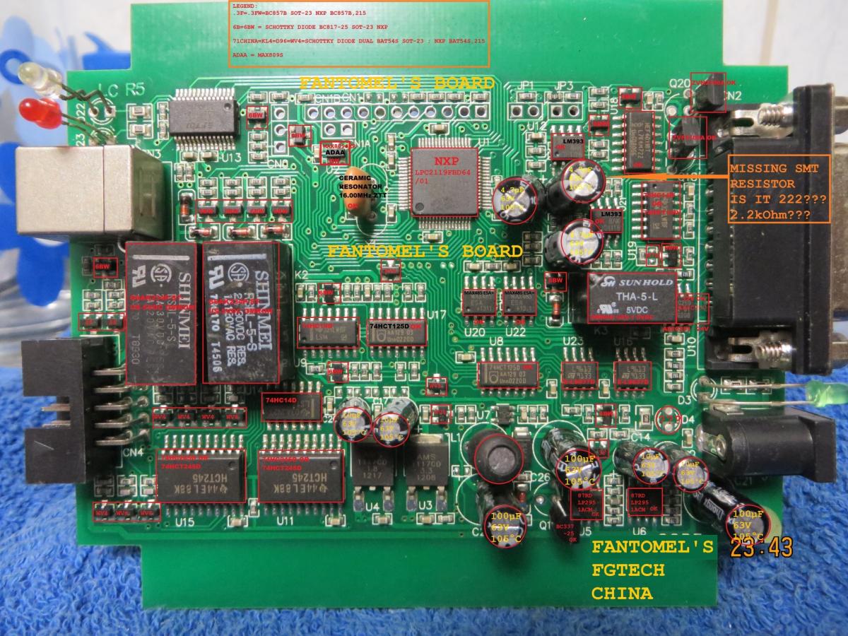

В инете есть фотки и инструкции по доработке катлеты и шнурков к ней . Поиск рулит .
...это ключевое место всей Galletto.
Напряжение в этом месте определяет работу всего прибора)))
Привет.
На моей в этих точках вот так...
BDM работает, JTag- только читает, но не пишет
Привет.
...блогодарю всех откликнувшихся.
Так в итоге, какое должно быть напр. на контрольных точках?
Если 18.3в- то все работает.....?
...без указанного питания в этих местах нет смысла дорабатывать
