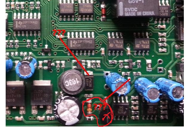

У меня в обеих точках 17,7 вольта.Есть смысл дорабатывать?
У меня 13.2вольт, проблем не заметил, работает.
По JTag делал Денсо без проблем.
И в буте работал, всё ровно.
По ОБД не знаю, нужды не было, да и не рискую.
Изменено пользователем меркул
Проверил ради интереса вольтаж в данных точках: в одной 18.2, в другой 13.2. JTAG и BDM в приборчике работает нормально - читает и пишет. Так что не готов сказать, нужна ли вообще проверка в данных точках. НО, приборчик дорабатывал.
Trauka как всегда внес интригу :))) повелся, как доберусь проверю и я, чисто для сравнения с результатами других.

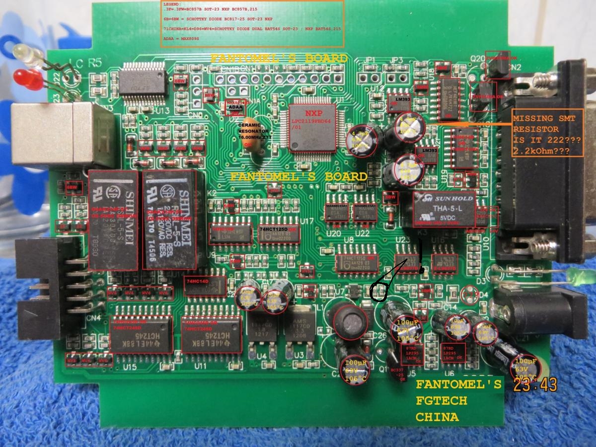

если правильно понял про точки(отметил желтым) то у меня так
Думаю будет логично выложить фото с замененными элементами, раз все в приборе работает.
Да и еще - jtag renesas тоже работает??
Изменено пользователем toxicblade
Ничего не дорабатывал, выкинул обведённые элементы(транзюк подорвался), вместо них
поставил стабилизатор на 5 вольт.
И всё.
И по входу 12 вольт диод впендюрил от переполюсовки.

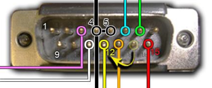

Необходимо перепаять жёлтый провод.
Напругу на повышающем тоже подниму до 18 вольт(на всякий).
Подгоняется путём подбора резисторов в делителе.
Объвёл чёрным.
Пороговое напряжение 14,5В.
Выше 15В всё работает стабильно.
Такой же выход присутствует в openport2 в миниджеке 3,5.
Тоже назначение и коридор напряжений.
Изменено пользователем Андрей 7777

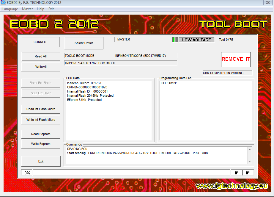

Привет всем. Кто нибудь пробовал читать, моторник sim2k-240 хундай соната 2010г. У меня только идиенты читает.
А вы как пароль читаете ?
перепробовал все варианты. Поэтому интересуюсь . Пробовал через tool password tprot, вообще на связь не выходит.
Не считаешь, только оригинал галлета возьмёт. Tprot высокий.
а клон и ориг аппаратно разные? Нельзя доработать?
Дело даже не в схемотехнике оригинала и клона, дело в актуальности софта и прошивки. Старенькая галета-клон, вот и весь секрет.
