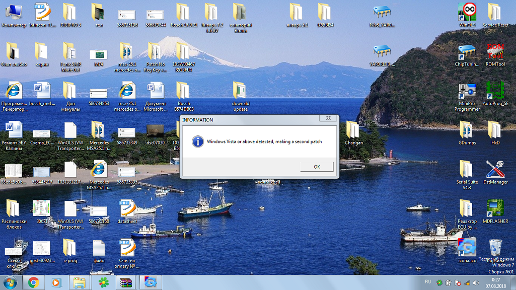

Здравствуйте!стал счастливым обладателем Fgtech v54(0475),ставлю по инструкции которые дали китаесы,программа никак не запускается,после нажатия на иконку выскакивает такая надпись и все,щелкает релюшка и все
https://www.auto-bk.ru/forum/topic/32717-fgtech-galletto-2/page/194/#findComment-1140858
установи этот вариант для Гали54
будет работать как калашников
ссылка на FGtech54 China.txt
https://www.auto-bk.ru/forum/topic/32717-fgtech-galletto-2/page/194/#findComment-1140861
Спасибо попробую
https://www.auto-bk.ru/forum/topic/32717-fgtech-galletto-2/page/194/#findComment-1140896

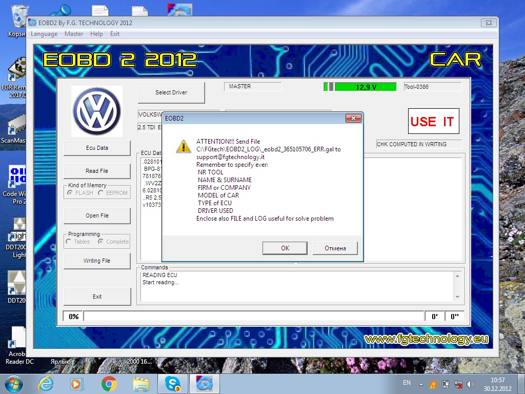

Пробовал сегодня читать блок EDC 16U1 галеттой v54 черный корпус с 3 диодами по OBD2 иденты считывает а прошивку не сливает вылетает сообщение что на скрине ниже.Я думаю что дело в софте.Может у кого есть ссылка на работающий софт?Ссылка указанная выше удалена!
https://www.auto-bk.ru/forum/topic/32717-fgtech-galletto-2/page/194/#findComment-1148393
