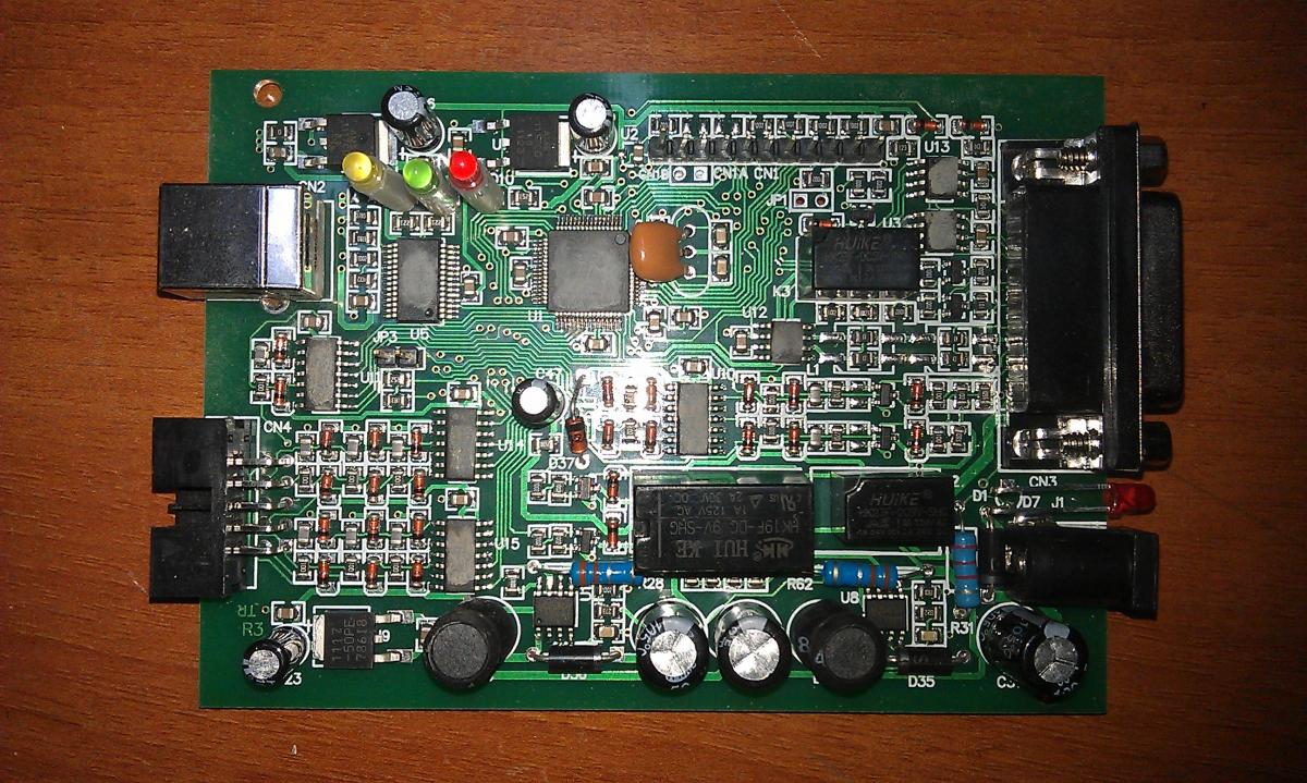

Если не читает ,значит кан не работает , а иденты распознает? Вообще 50 версия железа (большая плата) самая работоспособная , у нее проблемы могут быть только с бдм , но это решается. И далеко не каждый MED 9 отдастся по ОБД.
А с бдм как решается, (плата такая как в 110 посту)?

Ни кто не подскажет что за микрухи U14 и U15, плата такая как в 110 посту? спасибо
74HС14D. И обязательно производства Filips. Другие могут и не работать. Они обеспечивают рабту БДМ интерфейса.
Изменено пользователем Scad
их там 3шт как я понимаю U11, U14,U15, спасибо
