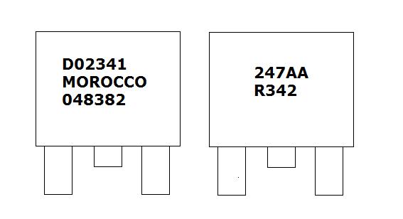

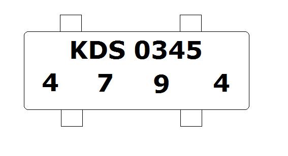

Помогите Расшифровать Маркировку На Ключах
- помогите расшифровать что это такое и чем заменить?
ключи и не понятная хняшка...
А можно фото устройства, в котором они стоят ? Там может хоть видно будет цвет корпуса, знак производителя, схему включения и т.п. ......
боюсь что не смогу таких данных предоставить. Блок мне принес диагност с СТО без корпуса, только маркировку сказал 04839068AD
Что это за зверь и куда его ставят нет данных.
знаков отличия нет Это 100%.
один ключь идёт на подогрев лямды, второй на катушку зажигания.
кварц на проц.
Заменил ключь зажигания на вазовский от 7 января, подогрев лямды не трогал...вроде живой.
кварц подобрал с донора, поставил 5400.
Как нистранно всё заработало =) Всё счастливы!
Но есть опасения что ключь сгорит т.к. по словам владельца он ремонировал уже не однократно.
