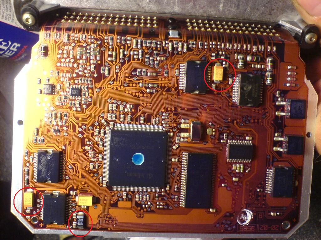

привет форум чане.подскажите что выгорело на фото.мое мнение это диод,если не так поправьте.автомобиль Chevrolet Rezzo,эбу SIRIUS,прошивка 1BFQ.
Прежде всего что не работает в авто. И куда идут дороги от элемента. Похоже на диод. По схемотехнике с драйвера если это его выход на индуктивную нагрузку то диод должен быть. Например выход на реле.
ниже микрухи тоже самый диод

плохо видно, но судя по маркировке это конденсатор:

Я тоже считаю что диод..
кондёры так не вскрываются , за исключением повышенного напряжения . Скорее всего диод.

вот два фото с блоками управления, стоят такие конденсаторы:
Это конденсаторы фирмы Vishay Sprague.
А здесь обозначение их маркировки:
http://www.vishay.co.../40002/293d.pdf
