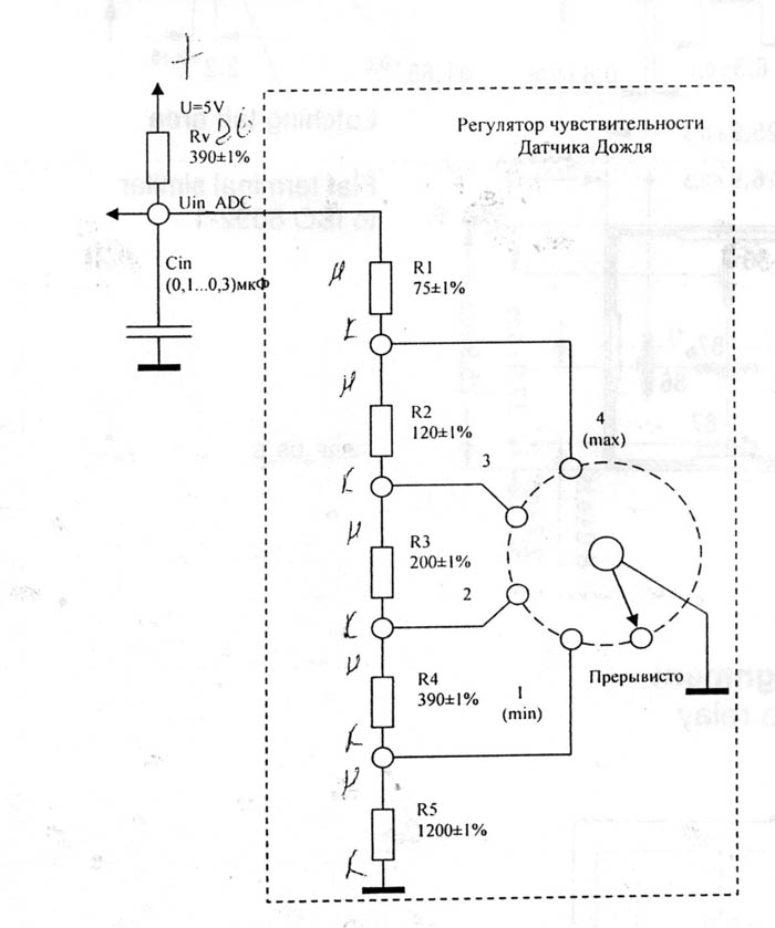

Опубликовано 18 июля, 201213 г. Добрый вечер формучани подскажите пожалуйста кто может столкнулся с установкой датчика дождя на приору. Есть датчик дождя от приоры имтэлма но нет элсхемы соединения и проводки помогите схемой соединения
Опубликовано 18 июля, 201213 г. Добрый вечер формучани подскажите пожалуйста кто может столкнулся с установкой датчика дождя на приору. Есть датчик дождя от приоры имтэлма но нет элсхемы соединения и проводки помогите схемой соединения Держи схемы.

Опубликовано 16 августа, 201213 г. Автор нет, на некии совсем по другому, и не разбирай приору , все равно не одинаковое подключение Ты ошибаешься всю электрику возможно доработать!!!! На ладу калину имеется такой датчик? и где купить в самаре можно, подскажите если кто знает. спасибо. Не пока на Калину такой датчик не устанавливают, но можно поставить от приоры весь комплект, блок управления регулятор чувствительности и датчик согласно схеме
