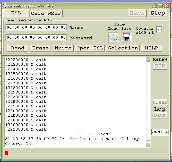

Real1 Опубликовано 20 июля, 2012 Автор Опубликовано 20 июля, 2012 если есть под руками старый MB_v4.2 там можно дамп заерейзить (если мне память не изменяет) просто не приходилось в экстриме работать...

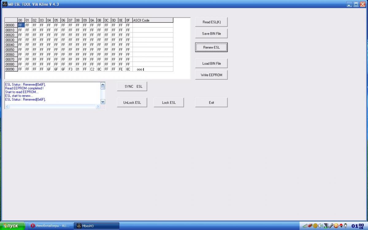

Real1 Опубликовано 28 июля, 2012 Автор Опубликовано 28 июля, 2012 Добрался до дому ресетнул защёлку под привязку, может кому пригодится, и большой респект nemez36 (Админы как сказать спасибо?) ESL_639new.rar
