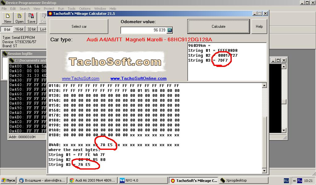

Опубликовано 20 июля, 201213 г. Всем доброго времени суток! Попросилось это чудо на корректировку одометра, имеющихся у меня кальков оказалось недостаточно, очевидно что CRC считается не корректно! Кто в теме прошу проверить правильно ли считаю CRC, если нет пните в нужном направлении! Дампы прилагаю! Буду рад любой помощи! A6.rar
Опубликовано 21 июля, 201213 г. Автор нет этот не пробовал, катается пока не разберусь, вчера пробовал другие варианты не прошло!
Опубликовано 23 июля, 201213 г. нет этот не пробовал, катается пока не разберусь, вчера пробовал другие варианты не прошло! Личку почисть.А то пишет что принимать сообщения не можешь. Изменено 23 июля, 201213 г. пользователем kalina
Опубликовано 23 июля, 201213 г. Всем доброго времени суток! Попросилось это чудо на корректировку одометра, имеющихся у меня кальков оказалось недостаточно, очевидно что CRC считается не корректно! Кто в теме прошу проверить правильно ли считаю CRC, если нет пните в нужном направлении! Дампы прилагаю! Буду рад любой помощи! Неуверен на все сто. Попробуй эту, хотя возможна и ошибка считывания.A6 MM 912DG128.rar Изменено 23 июля, 201213 г. пользователем kostas
Опубликовано 25 июля, 201213 г. Автор Извиняюсь, что долго не заходил, отдельное спасибо Avtosantehnik и всем остальным, кто откликнулся, дамп из 7 поста и скрин из 5 поста не подошли, ТАХОСОВТ на эти модели считает направильную контрольную сумму, проверено! Всем огромное спасибо, ТЕМУ МОЖНО ЗАКРЫТЬ!
