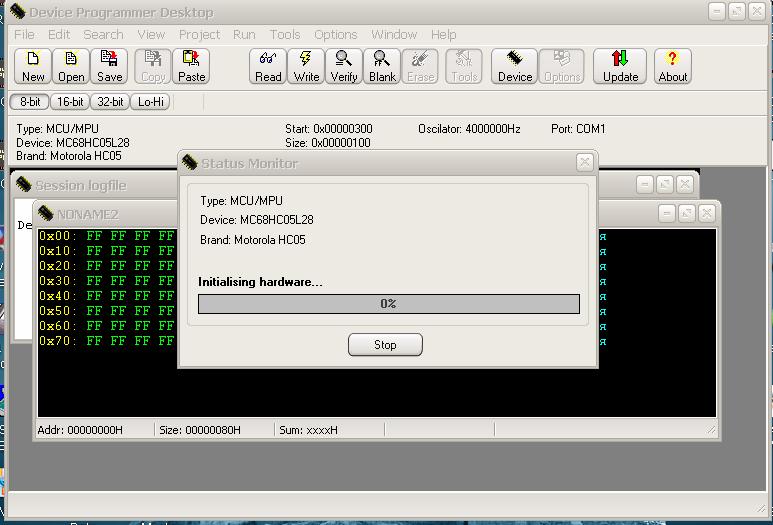

у меня x prog m v 5.0 не оригинал,и действыдельно пишеть такое. а на win 98 она вопще не запускаеться. там надо v 4.3 . скачал установил а туть выскочить што не авторизованний. а в сети есть motorcrack которий не знаю с когого железа работаеть,и ище один dos овский софть ест и схема прогера,што то доже надо собрат самому .
так у тебя xprog-m или xprog ? не может писать такое прогер xprog-m. а xprog может. он работает на win 98
,милениум. платформа nt не поддерживается, на сколько я помню. давно это было.
Как раз то XPROG-M такую хрень и пишет. Уже сталкивался с этим.
наверняка система загажена до неузнаваемости. для флешеров и программаторов ставите вторую систему хр sp3 и только то что надо для работы .ни чего другого!!!
Cейчас XP sp3 стойт, тот проблема только HC05L28 напишеться,и даже не подключаемий проц. буду пробовать в 98ME.
1 -форматируешь диск С.
2 - ставишь чистую систему хр , желательно оригинал , а не всякие сборки для тех кто в танке.
3- качаешь прогу для икс прога м http://www.vas5054.c...tware/xprog.rar
4 - пробуешь запускать.
возможно по ком порту все и будет окей, но вот через юсб порт все таже хрень что и выше, уже на многих системах пробовал
10 разных системах проверял доже самая каша. только через usb подключаеться.мне доже кажеться што через com друкая картинка будеть,а com не хочет работать.
ище мой прогер не оригинал,если ставлю этот софт авторизация будеть и не блокируеться atmega?
софт китайского клона . что ком, что юсб, разницы нет. просто в режиме ком порта надо подключать наружный блок питания стабилизированный 15 вольт, 0.3-0.5 А.
